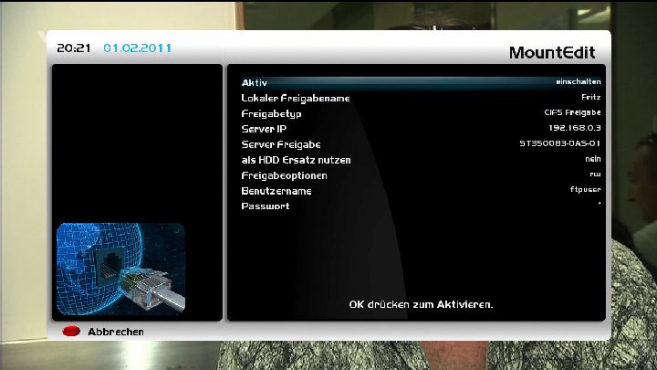

      Hast du im Freigabemanager auch den Punkt "als HDD ersatz nutzen" auf Ja gestellt?.
      Nutzt ja nix wenn du das nur unter den aufnahmeinstellungen machst und es im Freigabemanager nicht aktiviert ist.
      So siehts z.b. bei mit aus im Freigabemanager. Das mit der HDD steht auf nein da ich das ganze zu ner anderen Box aufnehme und die Fritz mit der HDD nur als MP3 Server und Picturesever nutze.
        46,42 kB, 720×405, 4.774 mal angesehen

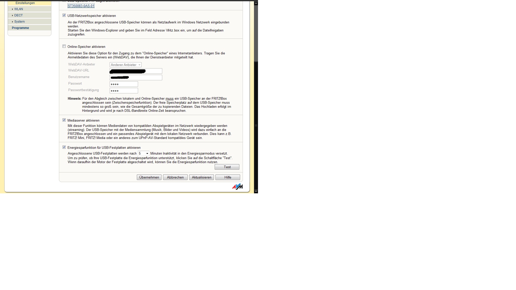

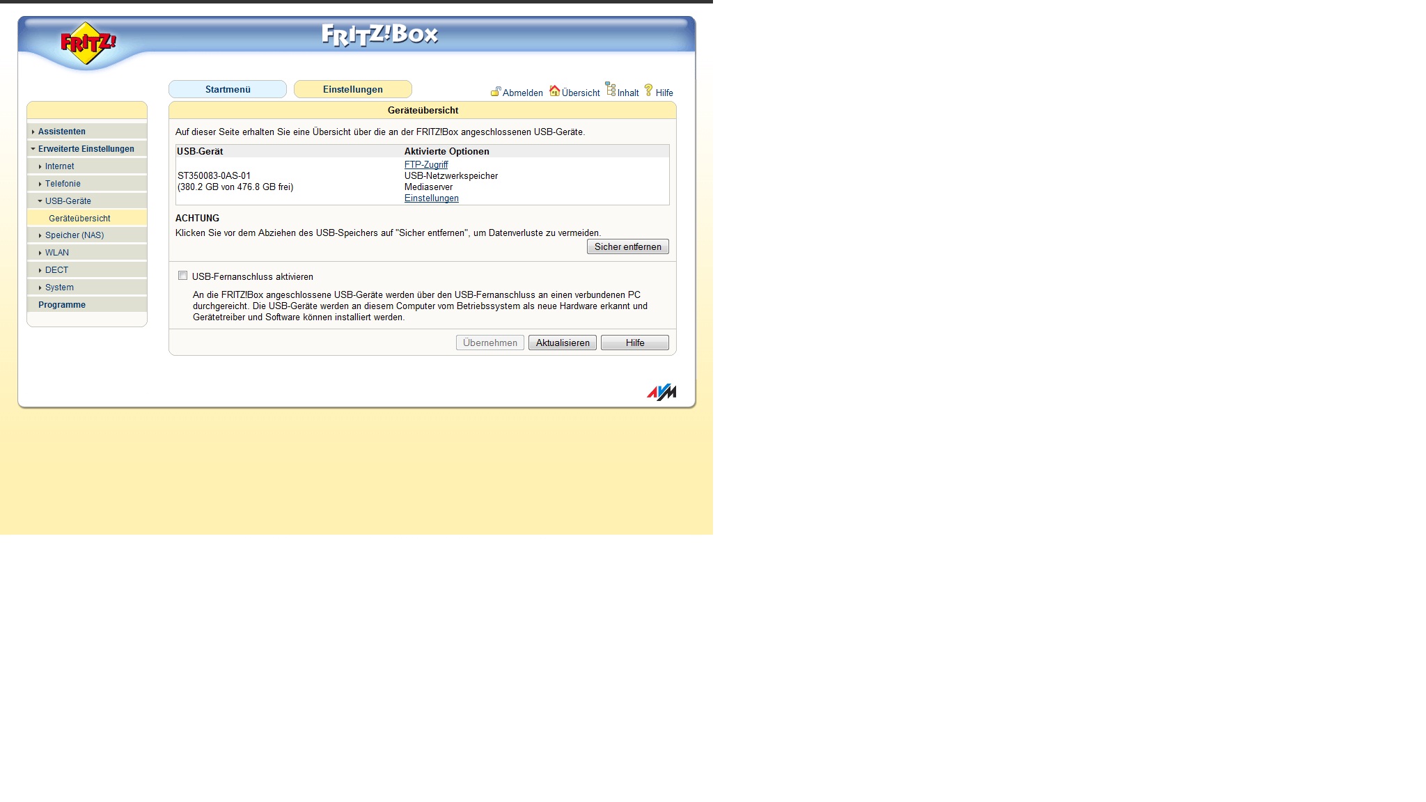

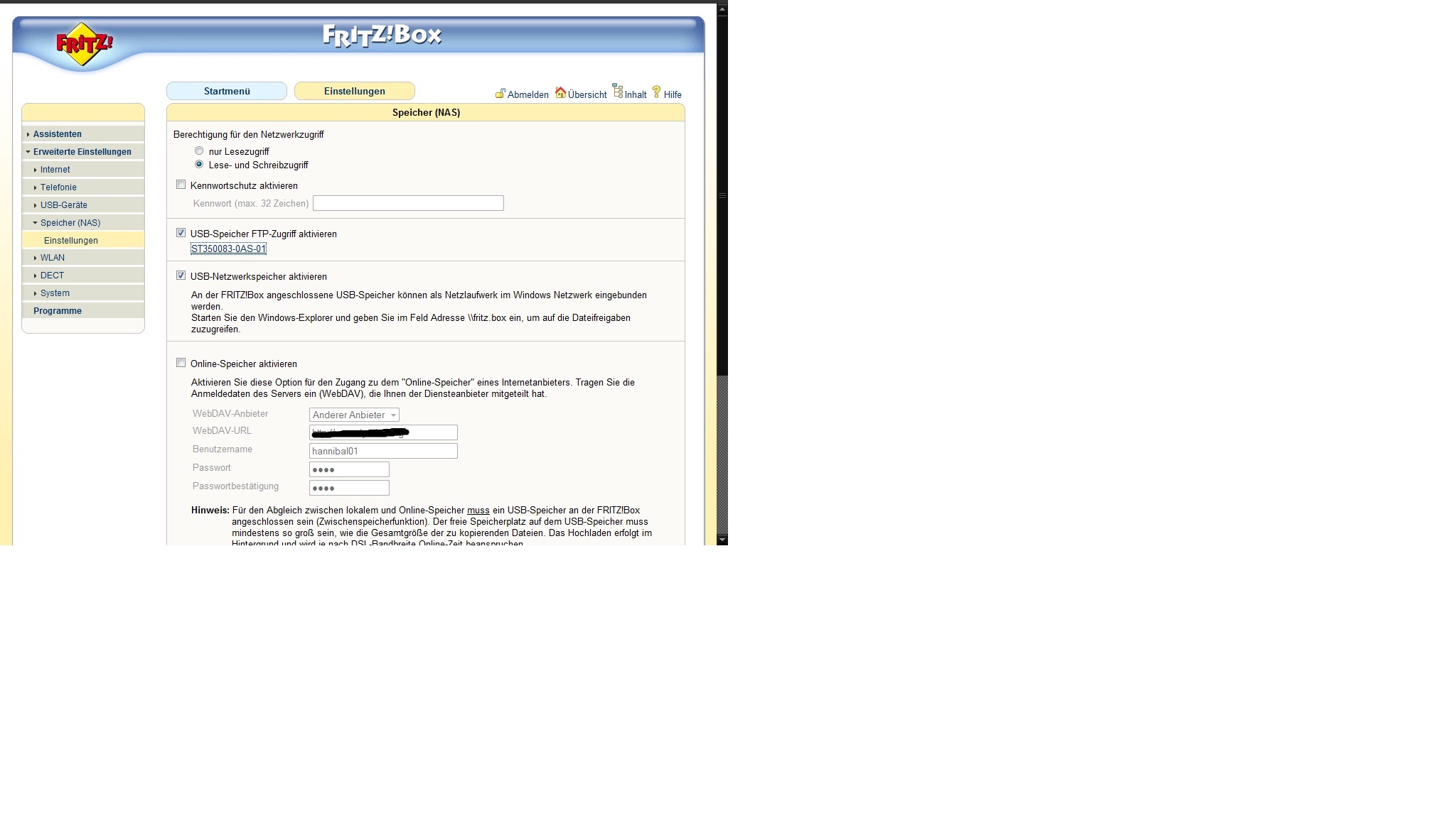

      Hab dir nochmal zwei Snaps vom Fritzmenu gemacht zum Vergleich (vieleicht hilfts ja weiter).
      Teil1 und Teil 2 ist Das Menu Speicher (NAS)
      Teil3 Ist die Geräteübersicht
        225,4 kB, 2.048×1.152, 4.159 mal angesehen
        253,05 kB, 2.048×1.152, 3.856 mal angesehen
        196,86 kB, 2.048×1.152, 3.810 mal angesehen
