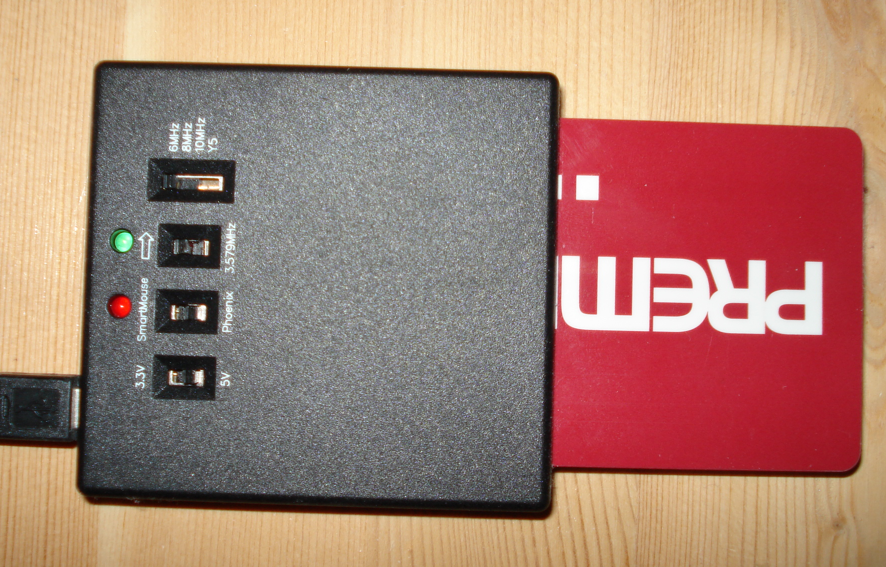

    • Moinsen,
      habe mir für meine S02 auch eine Easymouse 2 besorgt, nur leider kommt bei mir, wenn ich die langsam wieder aus dem Reader ziehe nicht beide LED`s, wird auch in Cccam nicht erkannt, nach den Vorgaben aus dem Thread hier.
    • Das sind wirklich nur paar Zehntel mm, rein stecken und ganz ganz langsam wieder raus ziehen bis kurz beide (die grüne und rote) LED's aufblinken.
      Die CCcam sollte dabei mit oben genannten Einstellungen aktiv sein.
    • Jo bei mir ist gerade eben das i von Premiere zu sehen (siehe Bild)
      Einstellung Easymouse2:
      5V
      Phoenix
      6Mhz
      cccam.cfg in ner Fritte:
      #Smartmouse2
      SERIAL READER : /dev/ttyUSB0 phoenix
      Für HD+ nutze ich nen Smargo da ich auf der Frit cccam 2.2.1 only laufen habe. Allerdings hat der vor gut einer Woche einfach so nach 1 1/2 Jahren den Betrieb eingestellt. Habe mir wieder einen besorgt löpp auch auf anhieb.
      Gruß und viel Spaß
        3,5 MB, 1.764×1.128, 4.021 mal angesehen
