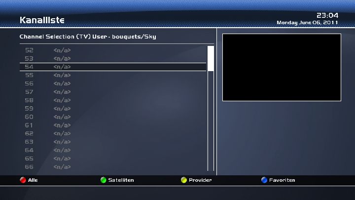

      Meine Box (8000) hat heute nach einer Aufnahme (oder bereits vorher beim Hochfahren aus dem Deep Standby) alle Sender vergessen.
      Die Box zeigte nur noch <n/a> an. Die Aufnahme auf SAT1HD funktionierte jedoch problemlos, mit der einschränkung, dass der Sendername nicht mit aufgezeichnet wurde.

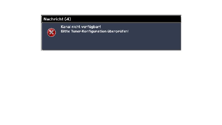

      Wenn ich ein Sky-Programm auswähle, kommt die Fehlermeldung : Kanal nicht verfügbar, Bitte Tuner-Konfiguration überprüfen.

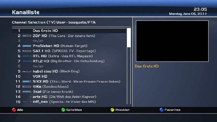

      Bei einigen FTA Sender wie ARD HD, ZDF HD sind empfangbar und der Name in der Senderliste wird von <n/a> zu ARD HD usw. Einige Programme, wie BR haben jedoch die gleiche Fehlermeldung wie bei Sky.

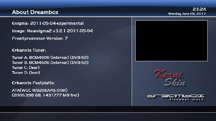

      Box DM 8000
      Image 3.2.1
      Anbei noch ein paar Screenshots.

      Falls die Frage nach BA kommen sollte: Newnigma2 direkt im Flash, kein Mulitboot
