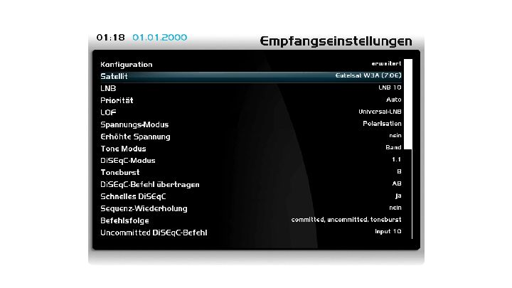

      Hallo zusammen
      Hab seit gestern nen seltsames Phänomen und find keine lösung dafür.
      (Eventuell nen Bug in der Firmware?)
      Erstmal das Equipment und dann das Problem.
      Box: Dream 800HDse
      Firmware: Newnigma 3.2.1
      Antenne mit 10 LNB´s angeschlossen sind 8 LNB´s an einem 8in1 und 2 LNB´s an einem 4in1 Diseqschalter. Diese beiden Schalter werden mit einem 2in1 Optionsschalter zusammengeführt.
      Jetzt das Problem:
      Hab gestern nen Update gemacht von 3.1.6 auf 3.2.1 und seitdem löppt 7° Ost nicht mehr. In meiner Tunerconfig hatte ich für 7° Ost den Toneburst auf B gestellt was auch soweit wunderbar gefunzt hat.
      Mit der 3.2.1 komme ich zwar auf den Suchlauf aber sobald ich diesen starte kommt der Spinner und schon ist feierabend. (Netzschalter Aus- und Einschalten)
      Hab jetzt Stundenlang rumprobiert und festgestellt das dieses nur Passiert sobald Toneburst aktiviert ist.
      Das Problem ist das ohne Toneburst 7°Ost nicht gefunden wird.
      Hab hier noch ne andere 800HDse im moment mit der älteren Firmware und da gehts einwandfrei. X(
      Mfg
      Hannibal
      Häng mal noch Bild an von meiner Tunerconfig für 7° so wie es mit der 3.1.6 gefunzt hat

    • THX löppt einwandfrei. :thumbsup:
