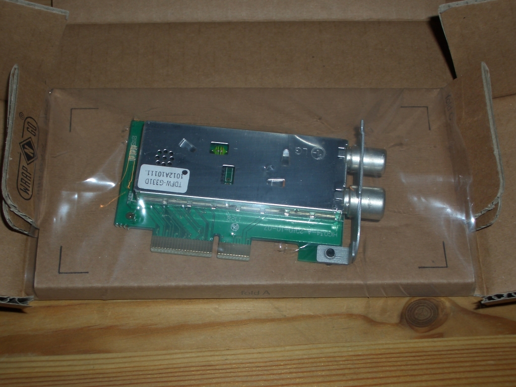

    • Ich hab einen DVB-C eingebaut und damit den standard DVB-S ersetzt.
      Weiterhin hab ich eine Festplatte eingebaut. Dann das nn2 Image 3.2.1 vom 05.05.2011 draufgemacht. Nach Start des jungfräulichen Image dann das FW-Update durchgeführt und dann kam der Hänger. Dann wie gesagt neu geflasht, gleiches Image, nur eben kein FW-Upgrade mehr.
      z.Zt. läufts :-), nur hab ich jetzt Angst vor dem FW-Update ;)
      Ich hab in diesem Thread gelesen und bemerkt dass ich die gleiche Hardware-Konstellation wie Fantie96 habe: Kabeltuner, Platte verbaut, 800HDse.
      Ich hab die Box jetzt erstmal laufen gelassen, um zu schaun ob Sie sich aufhängt. Per Fernwartung ist alles ok. Jetzt mal nen Timer gesetzt, der lief auch los.
      Es ist nichts angeschlossen, hab nur ein paar Keys rüber gespielt, die mit CCcam genutzt werden. Ansonsten wurden lediglich Bouquets editiert.
      Gruss
    • Schaue doch mal in das WebInterface bei Extra > Device Informationen.
      Welchen Tuner du hast.
      Wenn du wie Fantie ein LG HybridTuner (cxd1981) hast, dann ist das Problem bekannt und wird sich vermutlich mit dem nächsten Treiberupdate legen.
    • Genau so ist es :-),
      steht der CXD1981 (DVB-C) drin.
      Vielen Dank sparksofinsanity!
      Noch ein paar kleine Fragen:
      1. Kommt das Treiberupdate irgendwann mit dem Online-Update, oder muss ich dann sowas wie einen Bootloader Flashen?
      2. Wie lang wird sowas dauern, also erfahrungsgemäss ... in geschätzten Monaten?
      3. Wie bekomm ich dass mit, dass es einen Fix gibt? (Immer updaten und hoffen?)
      4. Gibt es eigentlich auch einen Kabel Twin-Tuner? Dieser bräuchte sicherlich andere Treiber und ich hätte meinen Workaround.
      5. Gibt es notfalls eine andere Version des Tuners (zB CXD4711). So könnte ich meinen separat gekauften CXD1981-Tuner Wiederrufen und versuchen an einen anderen zu kommen.
      BTW ist mir bei "Device Information" aufgefallen, dass mein installiertes Image dieses ist: 2011-05-04-experimental. Hört sich für mich nicht nach "Stable" an, seh ich das richtig?
