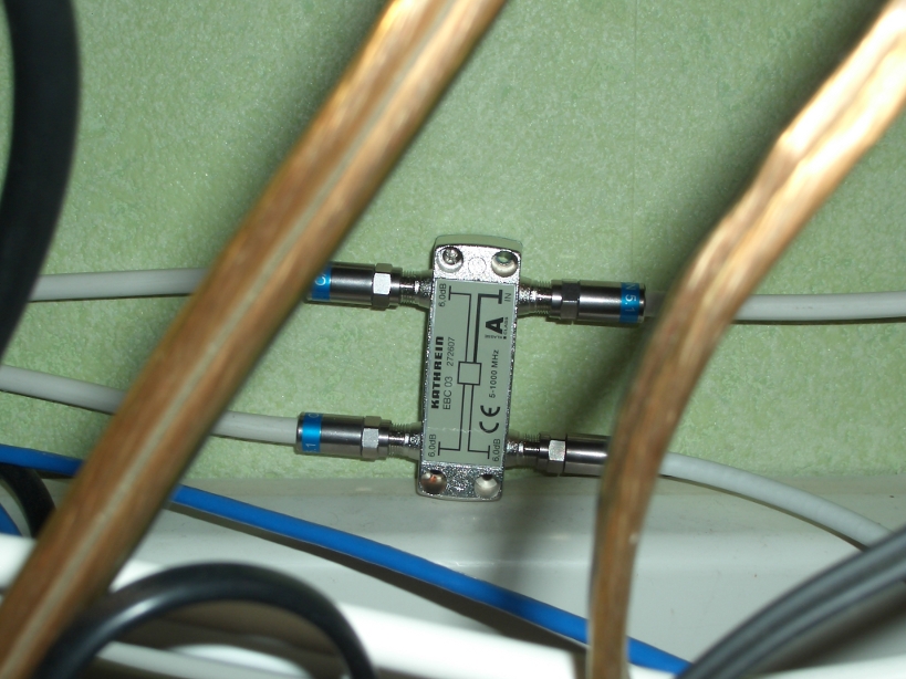

    • Es gibt mehrere Möglichkeiten, die auch eine Dämpfung verursachen.
      Es kann z.B. an der Antennendose liegen. Ist die alt und nicht für Kabel ausgelegt werden bestimmte Frequenzbereiche gefiltert. Dies kann man testen, in dem man (wenn man etwas Bastelerfahrung hat) die Dose entfernt und das Kabel mal direkt anschließt.
      Weiterhin könnte es am Hausverteiler liegen. Wenn dieser alt ist kann es genauso passieren, dass Frequenzen gedämpft oder gefiltert werden.
      Auch ist eine schlechte Hausverkabelung ist möglich.
      Ich habe es bei mir durch einen Verstärker (10dB) von Conrad gelöst. Dieser ist auch gleich eine T-Weiche, macht also aus einem Anschluss zwei.

    • Wie ich schon geschrieben hatte:
      Original von Teddy
