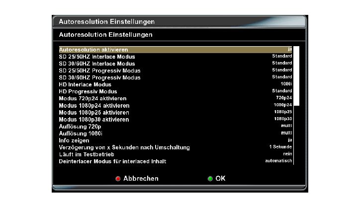

    • Hallo zusammen,
      bei den Autoresolution-Einstellungen sind die Grundeinstellungen zunächst auf Standard gesetzt. Dies ist die bei er Inbetriebnahme der Box festgesetzte Bildschirmauflösung, z.B. 1080i oder 720p oder 576i.
      Bei mir ist die Standardausgabeauflösung 720p.
      Bei mir habe ich alle SD Auflösungen vom Tuner kommend am DVI Ausgang bei der Einstellung Standard gelassen. Damit werden SD Signale von der Box als 720p an den Plasma ausgegeben.
      HD Interlace Modus ist auf 1080i eingestellt. Damit werden die HD+ Sender in der Originalauflösung an den Plasma ausgegeben.
      HD Progressiv Modus ist dann hier wieder bei Standard belassen, da es zur Zeit keine Sender gibt, die 1080p-Auflösung senden. Damit werden die Signale mit 720p an den Plasma ausgegeben.
      Die nachfolgenden Auflösungen habe ich im Ausgabeformat auf die gleichen Einstellungen gesetzt, wie im Eingangsformat.
      Auflösung 720p und Auflösung 1080i sind auf multi gesetzt (betrift die Bildfrequenz). Falscheinstellung (hatte ich versehentlich mal verstellt) führt zum Flimmern oder Ruckeln.
      Beide Deinterlacer sind jeweils dann auf auto gesetzt.
      Damit werden die HD-Signale in Originalauflösung zum Plasma gegeben, der dann als einziges Gerät das Signal bei Bedarf ändert, d.h. skaliert. Und der kann das in meiner Gerätekonfiguration am besten.
      Bei den SD-Signalen skaliert hier zunächst die 8000er auf 720p und dann nochmals mein Plasma. Aber bei SD-Bildqualität ist mir das eigentlich egal.
      Dieser Beitrag wurde bereits 1 mal editiert, zuletzt von Burkhardtsdorfer ()

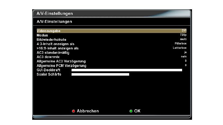

    • Hallo cbq,
      ich hab mal zwei Screenshots hochgeladen. Im zweiten Screenshot sind die Grundeinstellungen für die Auflösung am DVI-Ausgang. Diese Einstellung entspricht beim ersten Screenshot dem Parameter Standard.
