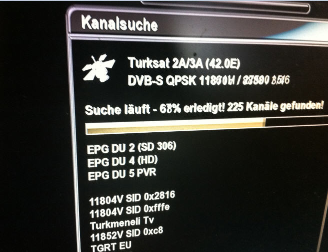

Tuner Tausch ( die zwei INTERNEN SAT TUNER = aus) und EINEN neuen 4505 Tuner drin..
(Komplett NEU geflasht / KEINE neuen Settings drin /Nacktes Image...)
Ich sehe in meinen Diseq Settings den 42 ost incl 7 anderer Satteliten ...
mache auch Suchlauf auf allen 8 Satteliten Automatisch , wie auch Manuell ...
Box findet auch um die 300 prg dort (42 grad) / Sender werden alle gefunden /Seh sie auch wärend des Suchlaufs...
dann normal abspeichern
Wieso finde ich dann die 42 grad prg NICHT in meinen settings nach Suchlauf ?
prg Liste , gruene Taste , Alle 7 sats zu sehen , ABER KEIN 42 grad zu sehen ..
Hier meine Settings ..:

Auch austausch der Sattelite.xml bringt keine besserung.
EDIT:
Wenn ich in meinen Favoriten ein neues Boq mache und dort meine alten 42 ost settings mal testweise komplett da reinschiebe , klappt es zwar, aber mit Liste/Gruene Taste /satteliten ist immer noch KEIN 42 ost Sattelite zu sehen ..
