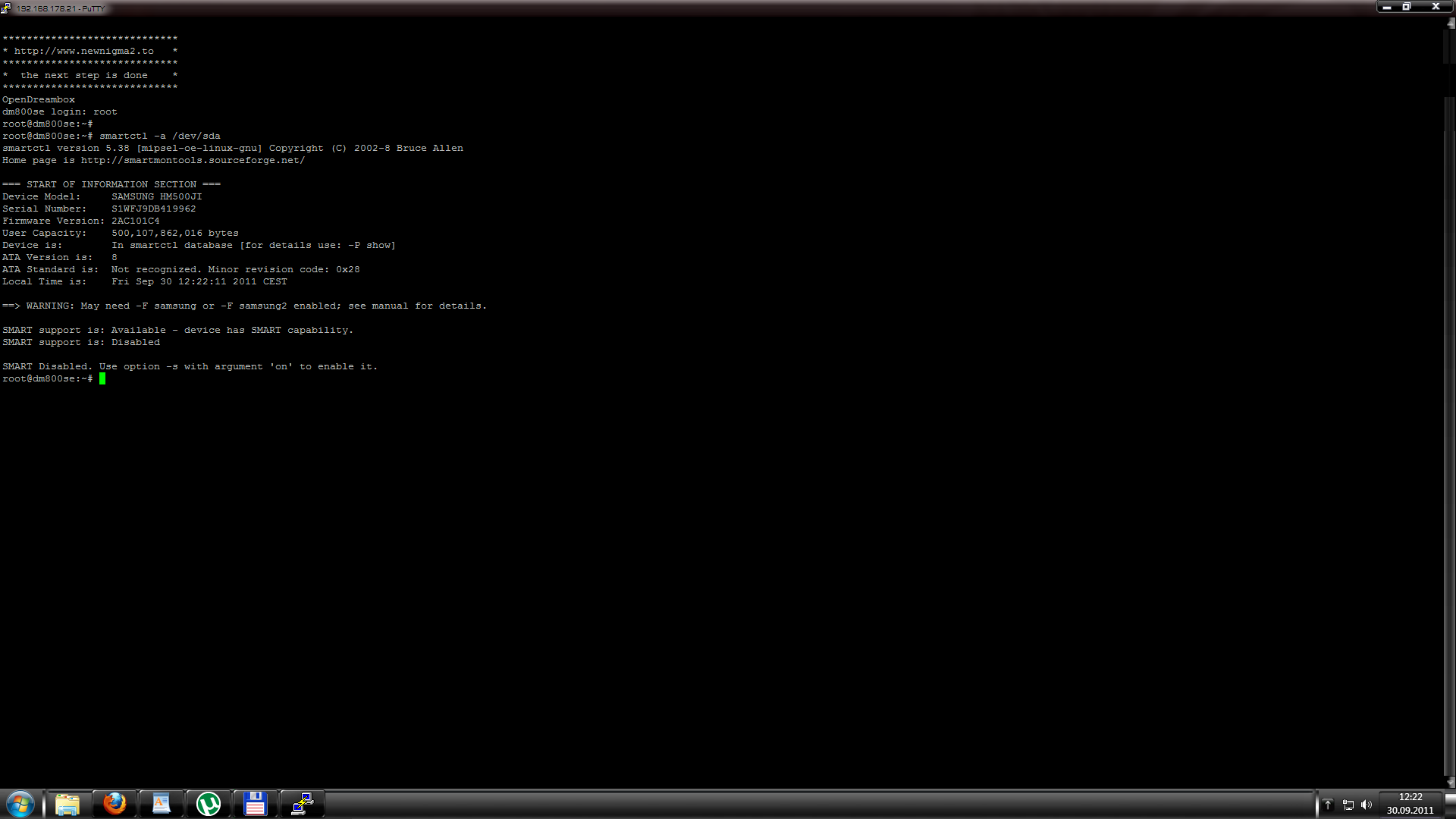

      Zeige mir mal bitte die S.M.A.R.T Daten des Laufwerks:
      Verbinde dich via Telnet zur Box und gib folgenden Befehl ein:
      1. smartctl -a /dev/sda

    • Dann schalt jetzt SMART ein mit:
      smartctl -s on -F samsung /dev/sda
      smartctl -s on -F samsung2 /dev/sda
      smartctl -s on -F samsung3 /dev/sda
      und dann poste die Ausgabe von:
    • Das Laufwerk hat gerade mal 60! Betriebsstunden und da willst du ausgemacht haben das Aufnahmen unter iCVS fehlerfrei und unter Newnigma fehlerhaft sind ?
      Ansonsten sieht das Laufwerk erst mal OK aus.
