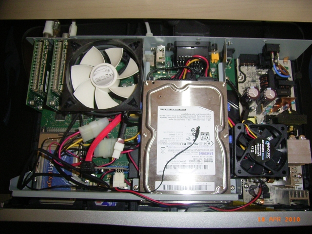

      Hab dann zwei Lüfter verbaut
      Ein 80er zwischen HDD und Tunern dürfte reichen. Bei mir läuft da inzwischen ein 92er mit Temperaturfühler. Den hab ich locker auf die HDD gelegt (sieht man auf dem Bild). Kommt er zu nah ans Netzteil läuft der Lüfter permanent mit voller Drehzahl. Muss man halt etwas testen
      Ein flacher 40er passt aber, wie man sieht, noch aufs Netzteil
      Jetzt bleibt die HDD-Temperatur schön bei 35°C

    • Hi
      den mit dem Temperatrsensor höre ich nur bei absoluter Stille im Raum
      Ansonsten auch in nem warmen Sommer. Also dieses Jahr nicht, aber letztes Jahr gabs ein paar Tage wo der hochdrehte

    • Arctic Cooling F9 Pro TC (92mm)
      Revoltec Air Guard (60mm)
      der Kleine läuft auf 5V. Aber der 92er alleiin reicht eigentlich aus. Lüfter so anbringen das sie nach außen blasen, die Luft aus dem Gehäuse ziehen
