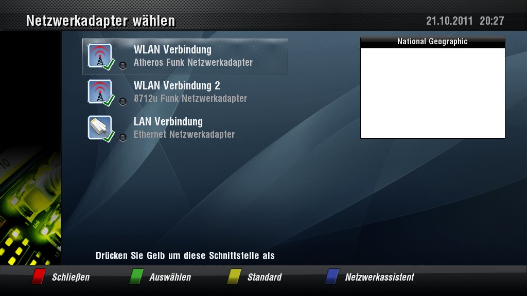

      Der funktioniert auch an den anderen Boxen, siehe Screenshot.

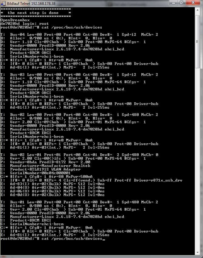

      Im Zweifelsfall schließe den Stick an und zeige mir mal die Ausgabe von :
      1. cat /proc/bus/usb/devices
      [Blockierte Grafik: http://img97.imageshack.us/img97/8532/newklein.jpg]
      Gibts das auch in Groß ?
      Bilder kann man hier ganz bequem per "Dateianhänge" einfügen.
      Kann ich später gerne machen.
      Original von LoUiS
      Vor allem, wieso macht man von einem Textoutput einen Screenshot?
      Noch nie was von Copy 'n Past gehoert?
      Hätte ich ja gerne gemacht.
      Wenn ich Copy 'n Past hätte machen können.
      Aber danke für den Tipp.
        265,69 kB, 669×850, 5.437 mal angesehen
