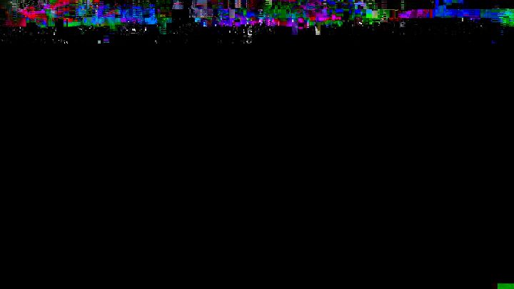

    • RE: Tuner Probleme
      Habe gelesen das dieses problem mit das neueste experimental gelost is !
      Mochtte aber nicht auf experimental neu-flash umsteigen. Aber mochtte doch gerne meinen Europsort HD Dutch und History HD wieder haben.
      Kann ich das nicht per online update ausbessern, weil ich mochtte auch nicht auf Newigma2 v3.3 verzichten !
        47,35 kB, 720×405, 2.071 mal angesehen
      Dieser Beitrag wurde bereits 4 mal editiert, zuletzt von Satfanatic ()
