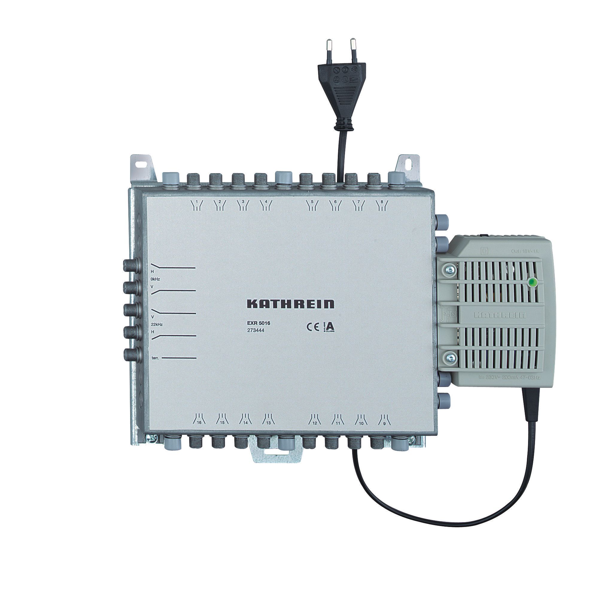

      Auf der Box steht Kathrein EXR 5016.
      Voltmeter hab ich ad-hoc nicht da, aber ich schau mal, ob ich wo was passendes finde.
    • Hallo worfinator,
      der Kathrein Multischalter ist eigentlich nichts exotisches. Über dessen eigenes Netzteil stehen die Anschlüsse für das LNB ständig unter Spannung, was man an der grünen Leuchtdiode des Netzteils sehen kann. Diese Kontrolldiode geht nur aus, wenn das Netzteil keine Spannung aus der Steckdose bekommt oder auf den Ausgängen zum LNB ein Kurzschluss ist.
      Jedenfalls wird der Multischalter nicht mit aussergewöhnlichen Einstellungen von der Dreambox aus angesteuert und müsste mit Standardeinstellungen funktionieren.
      Da der Multischalter 16 Ausgänge hat, werden wohl einige weitere Sat-Empfänger angeschlossen sein. Da würde ich zunächst mal bei den Nachbarn nachfragen, ob die das gleiche Problem haben.
      Ansonsten die Elektriker ansprechen, die das System aufgebaut haben. Wenn es keine Schwarzarbeit war und das System an deinem Anschluss nicht funktioniert, dann sollte da mal ein Messempfänger angeschlossen werden. Dafür gibt es doch Garantie und Gewährleistung.
      Übrigens das Erste HD sendet auf Transponder 11, horizontal, 11,3618 GHz. Insofern käme das Signal vom 18 V Ausgang zum LNB ohne 22 kHz Ton. Hat also nichts mit 14 V zu tun. Auf diesem Sat-Transponder liegt auch arte HD.
      Du hattest zuvor geschrieben, dass mit 13 V ca. 500 Kanäle empfangen werden. Gut, dann funktioniert offensichtlich die 13, d.h. eigentlich 14 V Ansteuerung und der horizontale Empfang. Allerdings senden das Erste HD und arte HD im sogenannten LOW-Band, wo bisher normalerweise analoges Fernsehen ausgestrahlt wurde. Das würde bedeuten horizontal high-band (14 V + 22 kHz) geht, aber horizontal low-band (nur 14 V) nicht.
      Das sieht meiner Meinung nach einem Verkabelungsfehler beim Multischalter aus. Vielleicht mal die LNB Kabel an den H-Eingängen des Multischalters vertauschen???
      Habe mal ein Bild des Multischalters beigefügt.
