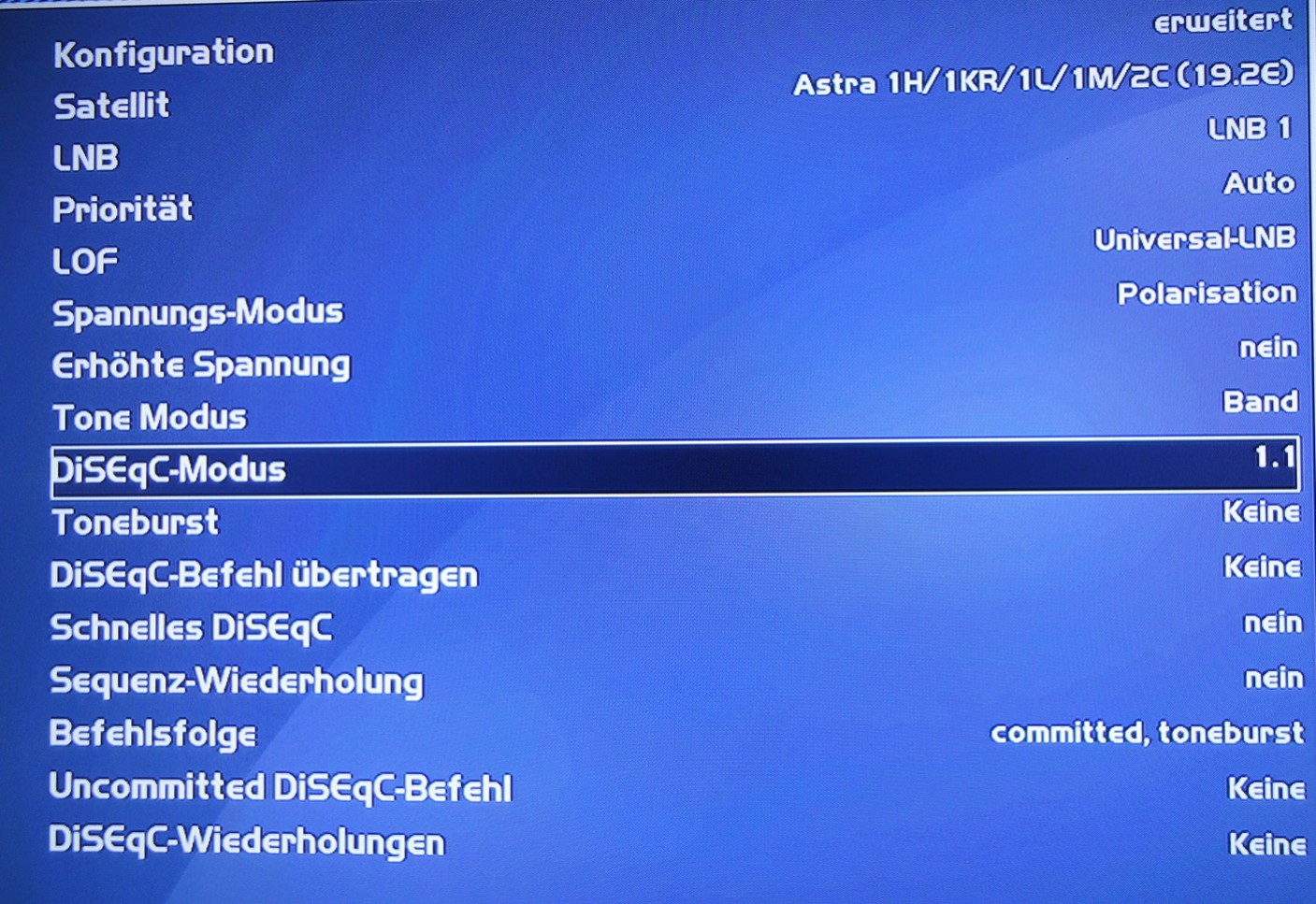

Habe vor 4Quad-LNB an meine Sat- Schüssel anzuschließen. Mit einen Multischalter an 4 Receiver.
Signal ist Ok + Kabel richtig angeschlossen.
Nun zu meine frage wie stelle ich meinen DM 500HD mit newnigma richtig ein?
Habe gelesen das ich über Receiver Versorgungsspannung an die LNB senden muss.
Welche Einstellungen bzw. Konfigurationen muss ich übernehme damit es funktioniert.
Richtig?
Port A Astra 19
Port B Hotbird 13
Port C Eutelsat 15,8
Port D Thor 0.8
Spannung und 22KHz setzen ja
DiSEqC nur bei Sat Wechsel senden nein
