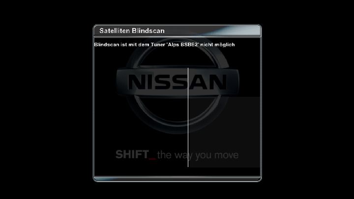

    • Original von =sven=
      der blindscann wird doch glaubsch seit neusten unterstützt :)
      ok ^^ wusst ich nicht , habs aber auch gleich getestet. Mit null Erfolg siehe Anhang ...
      Blindscan funzt nicht mit dem alps bsbe2 Tuner ROFL

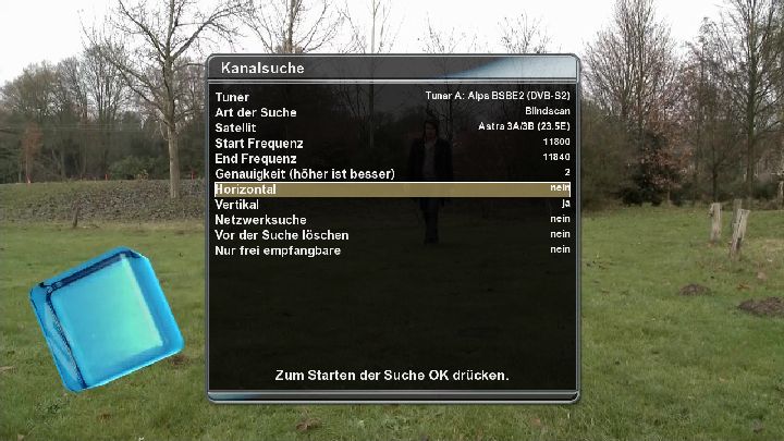

    • Hallo
      wenn du normal suchen lässt, stellst du dann auch
      vor der Suche löschen = ja ?
      daran hat es bei mir mal gelegen,jedenfalls ging es dann .
