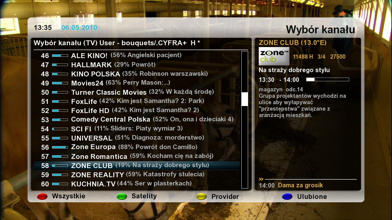

      Und noch eine kurze Frage: Ich hatte früher immer die Prozentzahl mit im EPG Menü (siehe Anhang), kann man das noch irgendwo einschalten, oder hat das noch ein aktueller Skin, bzw. welcher Skin ist empfehlens wert?

      Den Fortschritsbalken stellst du unter:
      Menü/Einstellungen/System/Anpassen
      Sendungsfortschrit anzeigen
    • option which shows percentage of current event havent seen ever in NN2,
      but to able see Satposition of current selected service have made my own scripts python_patcher.sh and skin_patcher.sh

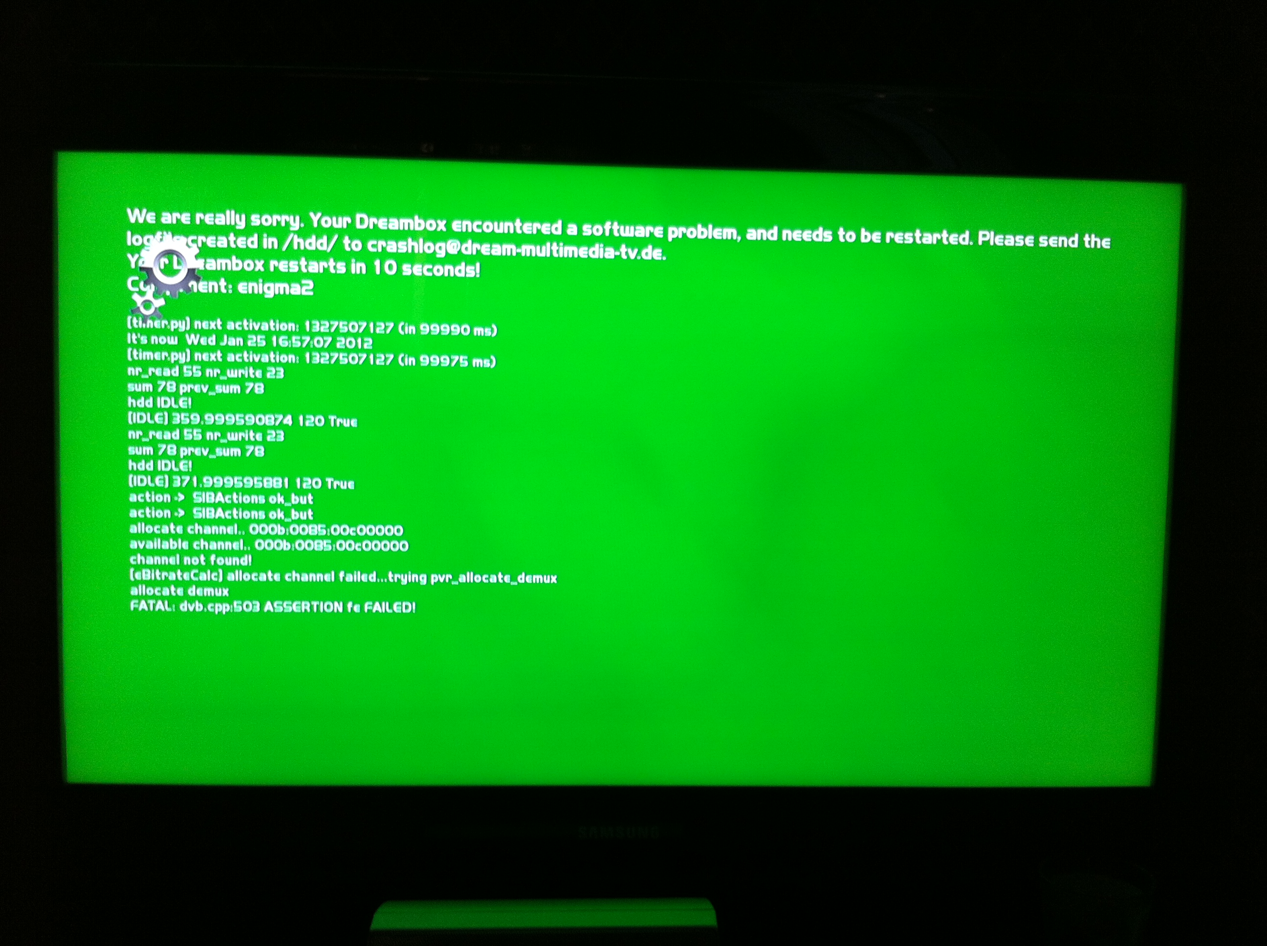

      Ich kann nun wieder den OK Button auf der Fernbedienung drücken und es kommt die Infobar, bloß wenn man den OK Button 2x drückt kommt ein grüner Bildschirm und die DM startet neu! Crashlog ist angeblich in /hdd bloß da sind wohl 2 Crashlogs bloß vom 01.01.2000 ...
      Weiß jemand Hilfe?
