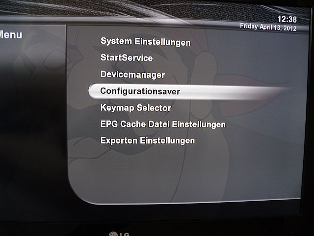

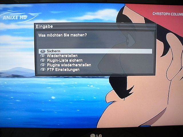

    • RE: DM 8000 HD PVR: Newnigma2 3.3.2
      Original von tomschrank
      wenn ich das 3.3.2 komplett drüberspiele sind ja alle meine Einstellungen/Plugins/Konfigurationen weg ... oder bin ich da falsch ...?
      Grüsse
      Tom
      Ja, die sind dann weg!
      Aber man kann ja vorher alles mit dem Configurationsaver abspeichern und dann
      nach Image-tausch wieder alles zurück schreiben!!
      BLAUE Taste - Newnigma2 Services -System Werkzeuge - Configurationsaver - sichern u.s.w
      MfG satfreund
