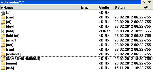

das würde mich auch interessieren. Bin mit dem unstable unterwegs und mit der neuen Speichergeräteverwaltung von DMM geht der link auf hdd nicht mehr. Unter media/ habe ich jetzt keinen ordner hdd mehr.

naja der symlink ist da, aber der ordner hdd nicht mehr. Und das seit einem unstable update.
Habe jetzt dort einen Ordner media/SAMSUNGHM500JI.
Habe meine FP nicht immer dran.
Soll ich den Ordner manuell wieder anlegen?Dieser Beitrag wurde bereits 1 mal editiert, zuletzt von erty ()
Das ist erstmal so korrekt, da wird auch kein Ordner mehr angelegt sondern ein symlink das auf deine Platte zeigt, in deinem Fall auf /media/SAMSUNGblasülz...
Auf deinem screenshot fehlt einfach dieser symlink:
Hänge die Platte mit dem Gerätemanager ab, starte E2 oder die box neu, lösche das alte SAMSUNG Verzeichnis, hänge die Platte mit dem Manager wieder ein, dann müsste dort ein symlink erscheinen unter /media..."Wer ins Wasser sieht, sieht den Himmel auf Erden"Dieser Beitrag wurde bereits 1 mal editiert, zuletzt von djmastera2000 ()
danke für den hinweis.
ich glaub jetzt sieht's besser aus, oder? -
Jetzt passt's
