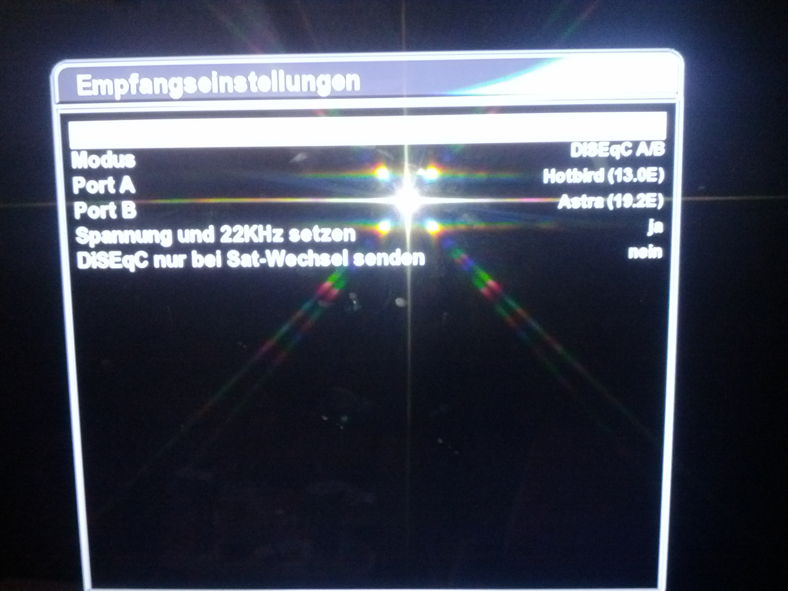

      Gleich mal meine Konfiguration:
      Antenne ca. 10-Jährig, 81cm genaue Bezeichnung nicht bekannt
      LNB: Monoblock single LNB (Hotbird/Astra)
      Tunderkonfiguration (Standardmässig):
      Modus: DisEqC A/B
      Port A: Hotbird 13.0
      Port B: Astra 19.2
      Spannung und 22Khz setzen ja
      DisEqC nur bei Sat-Wechsel nein

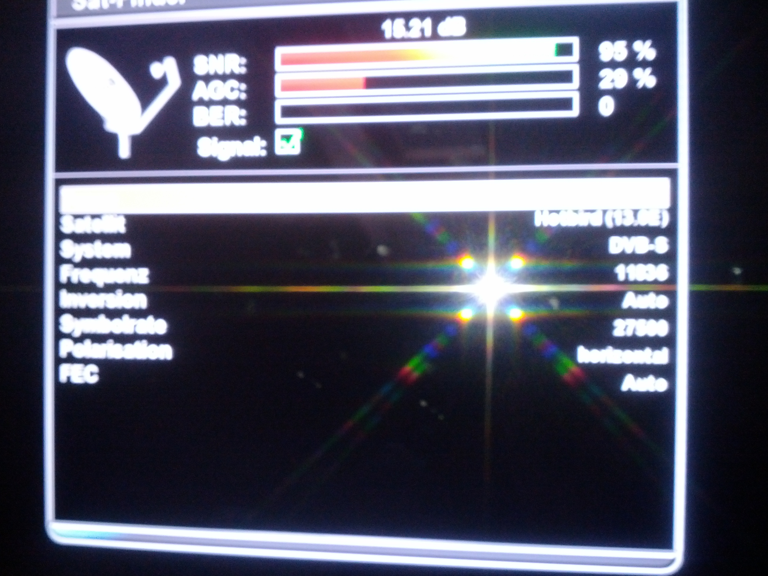

      Also habe ich dann bei den Tuner-Konfigurationen testhalber mal die Ports vertauscht (Astra auf A, Hotbird auf B), und jetzt empfange ich aussliesslich Astra-Sender... Hotbird krieg ich trotz exzellenten Signalwerten (siehe Attachements) nichts rein... Astra läuft, jedoch immer noch mit den sporadischen (dennoch häufigen Signalabbrüchen).... In diesem Sinne ist es jetzt noch schlimmer als vorher, da ich eben Hotbird überhaupt nicht mehr empfange....
      Habe noch folgende Bilder zu meinen Configs gemacht, damit ihr euch evtl. besser vorstellen könnt wie es bei mir aussieht.... Falls zusätzlich weitere Information zur allgemeinen Konfiguration benötigt werden, eifach sagen...

      - Habe neuerdings ständig bei eigentlich guten Signalwerten sporadische Abbrüche (direkt auf SNR: 0.0)

      -Standard Tunerkonfiguration kriege ich überall nur "Tunen fehlgeschlagen" trotz gutem Signal (siehe Attachement)
      - Mit der Alternativen Tunerkonfiguration (Ports geswitched) kriege ich lediglich Astra, jedoch immer noch mit den sporadischen Abbrüchen, Hotbird immer "Tunen fehlgeschlagen"
      Habe ich beim zweiten Mal Ausrichten der Antenne die falschen Sateliten erwischt, verstehe nicht weshalb ich jetzt Hotbird gar nicht mehr empfange, obwohl SNR auf 95%....

      Mir ist soweit immer noch nicht klar, ob ich nun meine Antenne richtig ausgerichtet habe. Laut Sat-Finder habe ich ja exzellente Signalwerte auf Astra & Hotbird... Ist es möglich dass ich gar nicht auf die Sateliten ausgerichtet habe, die ich eigentlich möchte...? Weiss jetzt eben nicht ob ich meine Antenne trotz den in den Attachment angezeigten Werten neu ausrichten soll, und das Problem andersweit einzukreisen...
