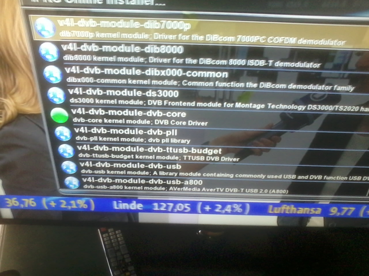

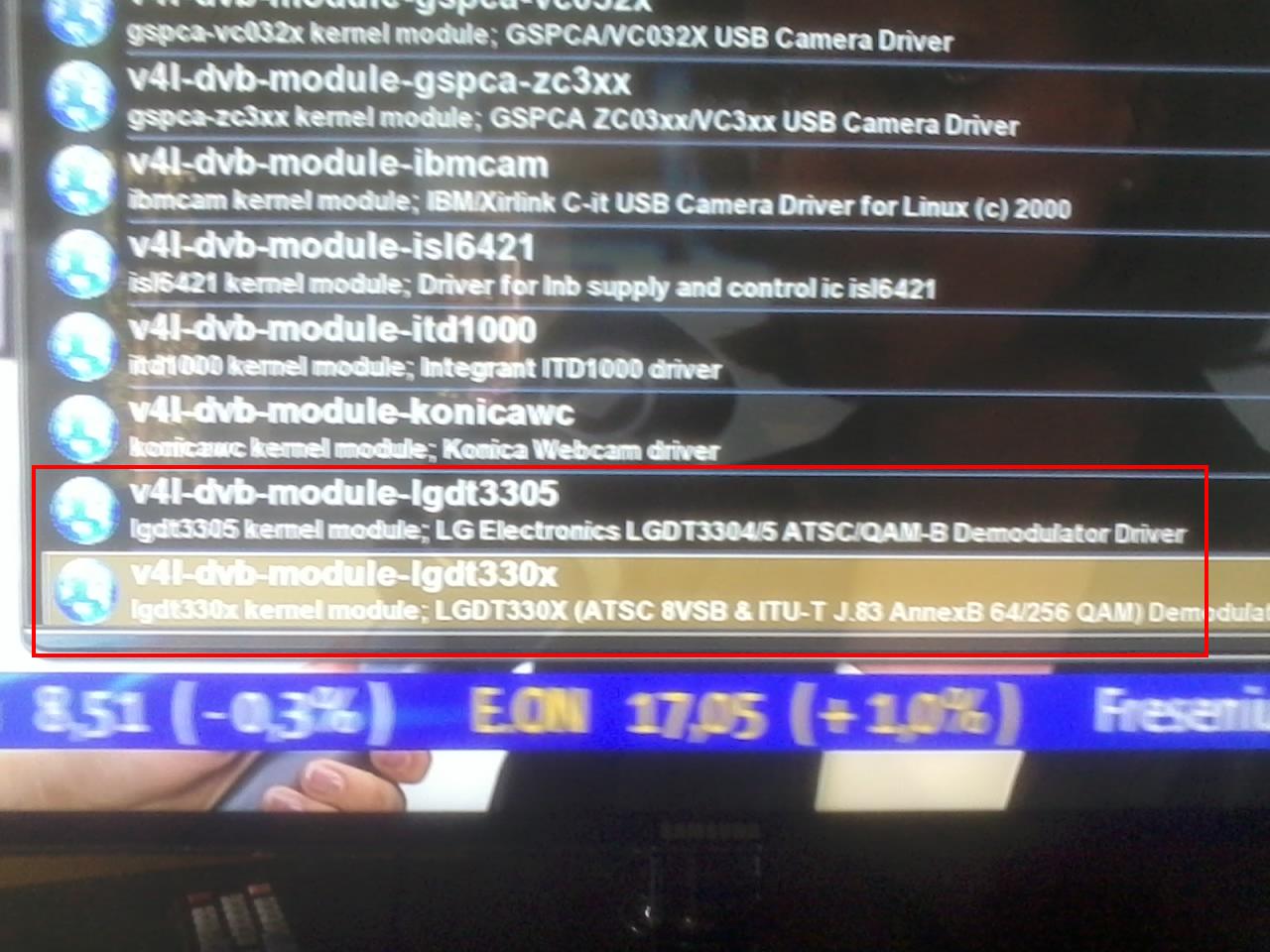

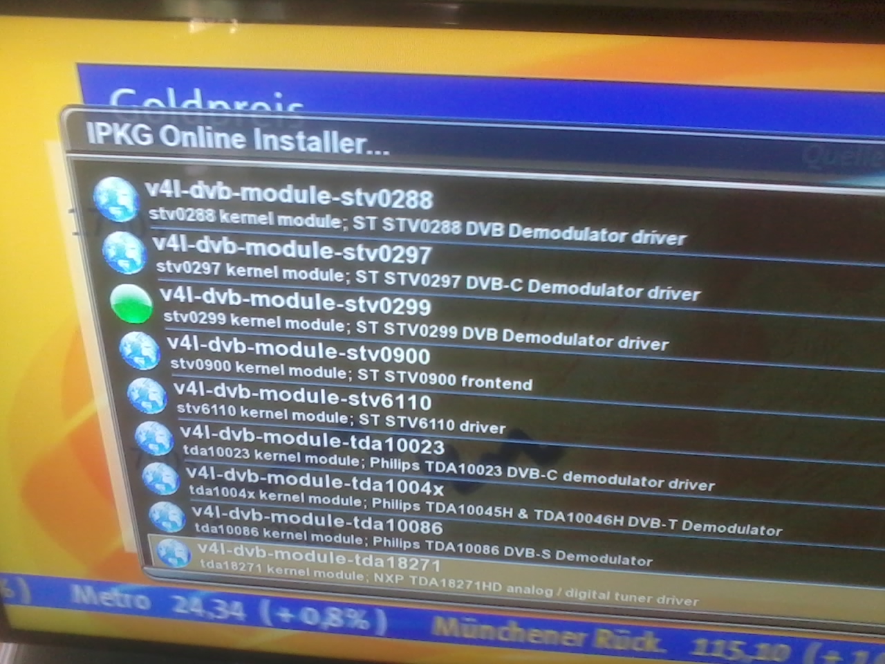

      Ich hab mal die installierten Tuner treiber liste hochgeladen (Grün markiert)
      Dazu hab ich 2 mögliche LG Treiber gefunden, hab keine Ahnung aber wofür die stehen. (rotes Kästchen)
