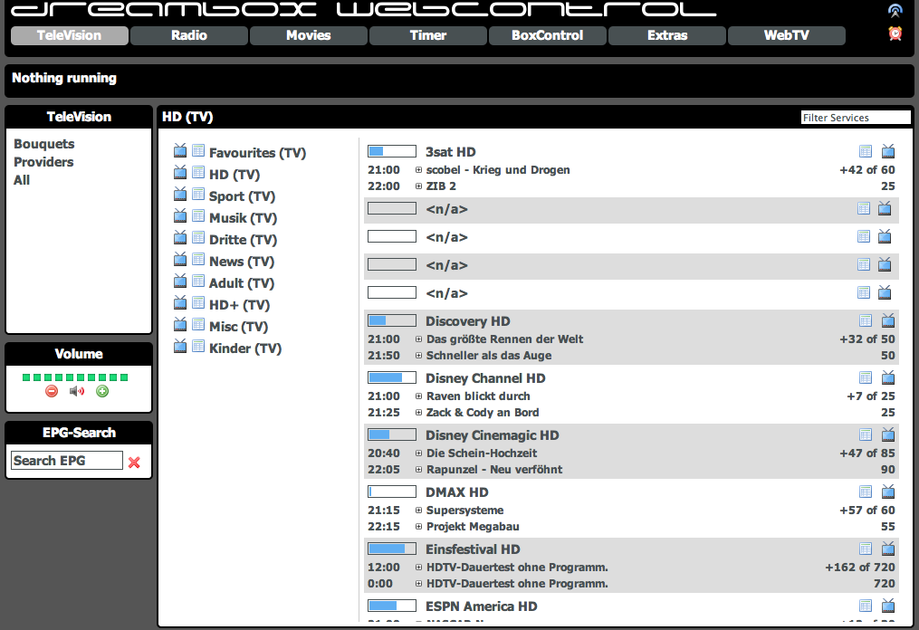

      ich benötige mal Eure Hilfe. Trotz der neuen satellites.xml, automatischen Scan und Neustart sind kein ARD HD, ZDF HD und arte HD zu sehen bzw. zu finden. Andere HD - Sender, wie z.B. ZDFInfo HD sind aufgelistet.
      Habt Ihr noch einen Tipp? Bin am verzweifeln. Habe auch schon die manuelle Suche durchgeführt.
      Viele Grüße
      wesseli
      Dieser Beitrag wurde bereits 1 mal editiert, zuletzt von wesseli ()
    • Die Frequenzen kenne ich, Danke. Alle HD-Sender mit der Modulation DVB-S2 8-PSK und Polarisation horizontal lassen sich nicht empfangen.
      HD Sender mit DVB-S QPSK + horizontal/vertikal und
      HD Sender mit DVB-S2 8-PSK vertikal sind zu sehen!
      Mit der Funktion Sat-finder kann mann SNR + Signal prüfen. Bei Sendern mit DVB-S2 8-PSK und Polarisation horizontal kommt das SNR immer wieder sporadisch rein und verschwindet wieder! Dadurch werden die Sender nicht gefunden!

    • @Gotsche
      Danke für die Infos, habe alles genauso durchgeführt. Leider ohne Erfolg!
      @EverythingZen
      Schau mal, leider auch kein Erfolg
      Könnte es an den dvb-modul-Treibern liegen?
