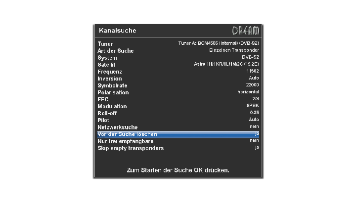

    • Hallo
      Ich habe auch meine Probleme beim automatischen Suchen.
      Habe alle Freq. die ich brauchte manuell eingegeben. So wurde auch alles gefunden.
      Vor der Suche löschen -> ja .
      War zwar etwas mühsam , aber...
      Gruß Rabevater
      Dreambox HD8000ss
      Skin dreamTV-HD
    • Einstellungen->Kanalsuche->manuelle Suche ,da kannst du alle Parameter eingeben .
      Ich hole mir die Daten von "King of Sat"
      Gruß Rabevater
      Dreambox HD8000ss
      Skin dreamTV-HD

    • Original von bandit600e
      ich find 1000 programme im blindscan von astra, aber alle englisch und keine unverschlüsselte.
      Dann bist du bestimmt nicht auf 19,2° wenn alle englisch sind.
      19.2°E Astra 1M 11582.25 H DVB-S2 8PSK 22000 2/3
      sind zB. Bayerisches Fernsehen Süd HD,Phoenix HD..
      Gruß Rabevater
      Dreambox HD8000ss
      Skin dreamTV-HD

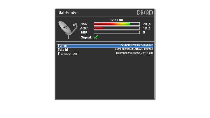

    • Auf der Startseite bei King.. steht doch links
      Pakete
      Deutsch
      ARD Digital - ZDF Vision - Kabelkiosk - Sky Deutschland - HD +.
      Da einfach mal eins anklicken.
        28,76 kB, 720×405, 1.803 mal angesehen
      Gruß Rabevater
      Dreambox HD8000ss
      Skin dreamTV-HD

    • Hast du mal mit dem Satfinder getestet ob der 19,2 Signal hat?
      Kanalsuche->Sat-Finder

        23,64 kB, 720×405, 1.803 mal angesehen
      Gruß Rabevater
      Dreambox HD8000ss
      Skin dreamTV-HD

    • Ich gehe nach deinem ersten Post davon aus, dass deine Schüssel total verstellt ist.
      [list]und da dacht ich mir ich dreh doch mal an der schüssel vielleicht wirds dann besser
      [/list]
    • Kannst du denn mal die Einstellungen machen die ich in der Abbildung habe und mal scannen?
      An sonsten denke ich auch das deine Schüssel verstellt ist.
      Gruß Rabevater
