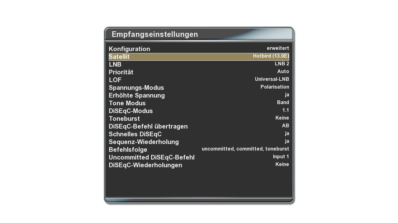

      Hallo Kollegen,
      nachdem ich lange hier "Zaungast" war und seit kurzem mich angemeldet habe, muss ich nun doch mal eine Frage stellen:
      Ich habe eine WaveFrontier T90 mit 8 LNBs
      Ein Diseqc 1.1 (4 Anschlüsse) hängt vor zwei Diseqc 1.0 mit jeweils 4 Anschlüssen.
      Leider bekomme ich das absolut nicht zum laufen.
      Tuner A: Astra
      Tuner B: Wavefrontier T90
      Tuner C: Drehanlage mit 1,6m Prime Focus
      Mit einem alten Topfield TF5000 läuft die Konfiguration. (Tuner 1/2). Die Drehanlage hängt am PC)
      Da nur den LNB funktioniert der als letztes vom Topfield konfiguriert wurde, beschränke ich mich nun erstmal auf zwei LNBs. Ausgangssituation ist, dass am Topfield Astra lief.
      Astra 19.2:
      LNB: 1
      Polarität: Auto
      LOF: Universal - LNB
      Spannungsmodus: erhöht (oder auch normal getestet)
      Tone Modus: Band
      Diseqc Modus 1.1
      Toneburst keine
      Diseqc Befehl übertragen: Input 1
      Schnelles Diseqc: nein
      Sequenzwiederholung: Ja
      Befehlsfolge: comitted, uncomitted, toneburst
      Uncomitted Diseqc: Input 1
      Diseqc Widerholung: Eins
      Hotbird 13.0:
      LNB: 2
      Polarität: Auto
      Tone Modus: Band
      Diseqc Modus 1.1
      Toneburst keine
      Uncomitted Diseqc: Input 2
      Gehe ich nun auf den SAT-Finder, lockt er auf Astra. Wenn ich auf Hotbird umschalte, lockt er nicht ein.
      Ich habe schon Frequenzen probiert, die definitiv kurz davor am Topfield auf dem Hotbird funktionierten.
      Was mir auffiel:
      Wenn ich das Diseqc - Tester Plugin aufrufe, zeigt dieses immer "not tested" an. Es kommt also keine Fehlermeldung!
      Mit diesem Plugin bekomme ich keinen einzigen erfolgreichen Test.
      Es sieht so aus, als ob keine Diseqc Impulse übertragen werden ?!
      (Ich könnte ja testweise mal ein Oszilloskop anschließen, ob die 22kHz Bursts kommen...)
      Ich habe diese Konfiguration am Tuner 2 (BCM4506) und Tuner 3 (BCM 4505) getestet.
      Die Schüssel hat nur Single - LNBs
      Die gesamte Konfiguration ist so:
      Diseqc 1.1 / 1.0
      1 / 1
      1 / 2
      1 / 3
      1 / 4
      2 / 1
      2 / 2
      2 / 3
      2 / 4
      2 Ports am 1.1 Schalter sind noch frei)
      Hat jemand eine Idee?
      Danke für eine Antwort
      Viele Grüße
      Marty_MC
      Dieser Beitrag wurde bereits 1 mal editiert, zuletzt von Marty_MC ()

    • Hi,
      oehm.. also wenn der DiSEqC 1.1 schaltet VOR dem 1.0 hängt. Dann muss man die "Befehlsfolge" ändern. Also "uncommitted, committed, toneburst"...
      "uncommitted" sind die DiSEqC 1.1 kommandos, committed die DiSEqC 1.0.
      Wenn man nun also zu erste die 1.0 sendet.. dann wird der 1.0 switch die niemals zu gesicht bekommen.. weil der 1.1 ja davor hängt.
      Also einfach drehen.
      cu
    • Hi,
      also es geht darum, wo das Kabel was am Tuner Eingang hängt als erstes hingeht.
      Wenn das auf einen DiSEqC 1.1 Schalter geht.. dann muss uncommitted als erstes eingestellt werden. Wenn er erst auf einen DiSEqC 1.0 geht dann committet.
      Toneburst ist in der Aufzählung egal. Also wenn Toneburst nicht konfiguriert ist, wird das einfach ignoriert.
      cu
