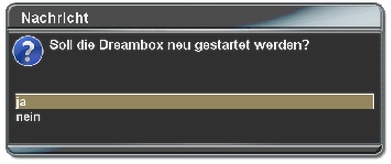

      6. neustarten

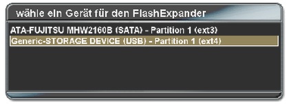

      7. usbstick vorbereiten (mit ext4 formatieren dm800 mit ext3) vorher daten sichern vom stick

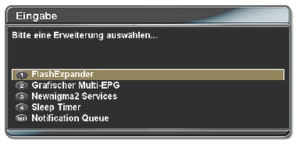

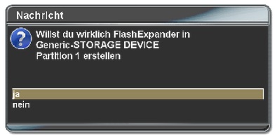

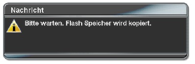

      8. flashexpander aus dem erweiterungsmenü aufrufen
      9. bildern im anhang folgen
      10. fertig... nun könnt ihr alle plugins und skins installieren wie ihr wollt
        24,81 kB, 424×213, 22.092 mal angesehen
        14,76 kB, 381×86, 20.481 mal angesehen
        21,52 kB, 420×155, 20.101 mal angesehen
        22,3 kB, 395×197, 19.530 mal angesehen
        14,4 kB, 399×132, 19.200 mal angesehen
        17,52 kB, 391×164, 19.081 mal angesehen
