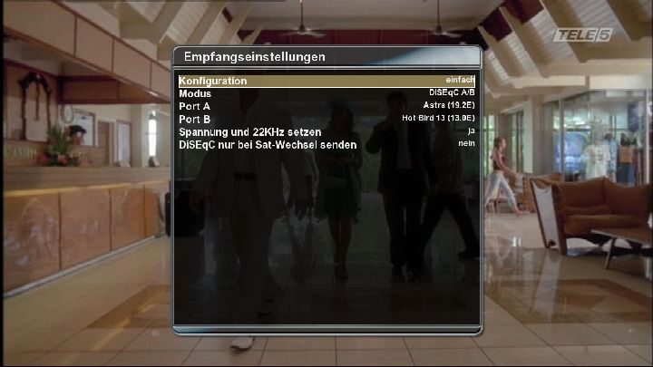

    • Auch Dir ein freundliches Hallo @momoontour
      BEi mir sieht das so aus
      Hast Du keinen Suchlauf mit der Box machen lassen ??
      Vor der Suche löschen auf JA stellen

    • erstmal danke für deine schnelle antwort.
      ich habe manuell und autom. suchlauf gemacht. es läuft auch brav durch nur kommt die meldung "0 sender gefunden".
      der letzte Punkt im Menü unterscheidet sich zu meinem. Wie das ?
      Ich denke mal durch mein herumspielen, habe ich in den erweiterten einstellungen was verstellt.
