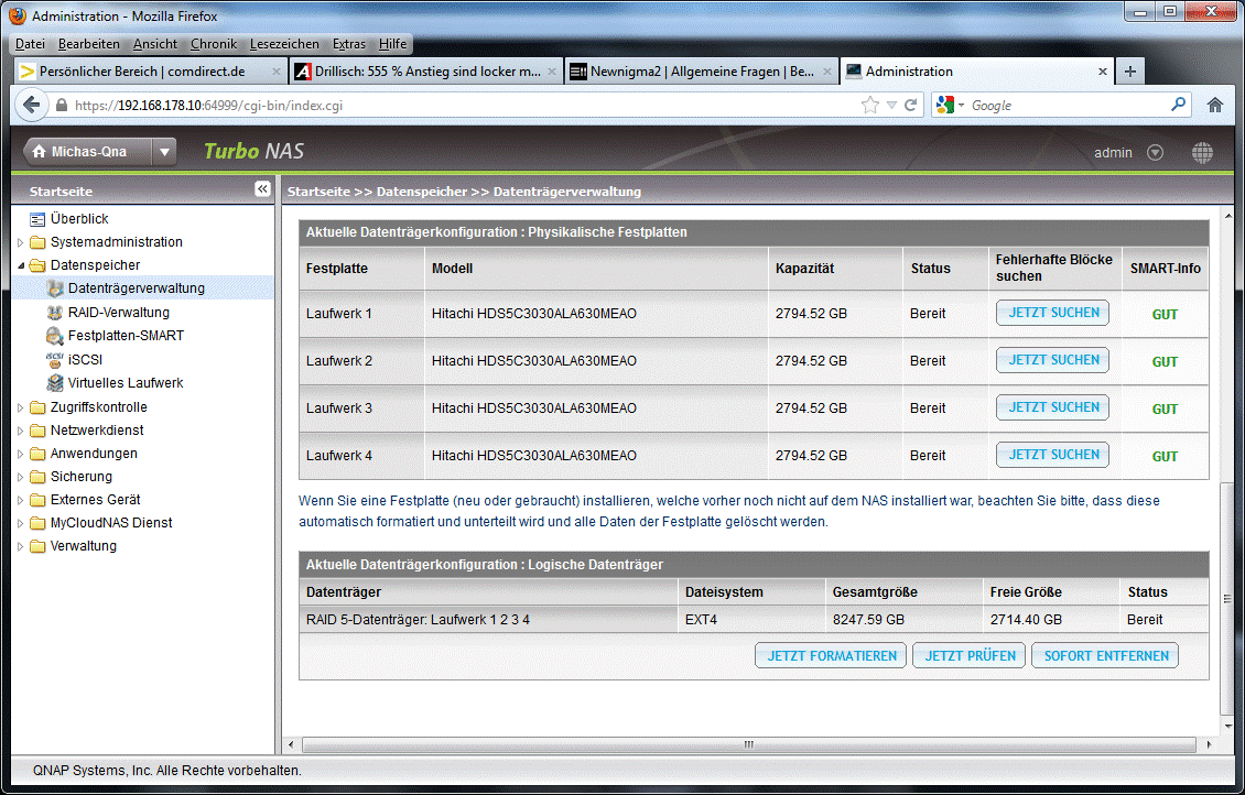

    • Mal so ein wenig Off-topic am Rande.
      Mein Qnap TS-412 hat mir letzte Woche eine meiner 3 TB-Festplatten als fehlerhaft rausgeworfen und natürlich eine E-Mail an alle konfigurierten Alarm-Adressen gesandt, perfekt.
      Ich habe die Platte mal an einen Win7-PC angeschlossen, die wird zwar noch erkannt, aber nur mit 7?? GB, das paßt natürlich garnicht in einen RAID5-Verbund.
      Naja, ist noch Garantie drauf und ich habe sie direkt an hgst.com zurückgeschickt.
      Da es sowieso mit dem Platz etwas eng wurde, habe ich mir direkt 4 x 4TB-Hitachi-Platten geleistet und erweitere im Moment die Kapazität. Der Austausch pro Platte beträgt zwar 18 Stunden, aber bei diesen Größenordnungen kein Wunder. Die Benutzerführung ist Idiotensicher (Idiot ist jemand, der eine weitere Platte außer Betrieb setzt, wenn ausdrücklich da steht, dass dann allles zerstört ist). Morgen kurz nach Mittag dürfte ich die aktuelle Platte nach dem Rebuild gegen die vierte und letzte Platte tauschen können und danach, also ca. Sonntagvormittag kann dann das Qunap die endgültige Kapazitätserweiterung auf den 4 x 4 TB-Platten vornehmen, dauert bestimmt bis Weihnachten :P , aber dafür alles realtime.
      Ich bin weiterhin begeistert von meinem Qnap. Wenn die reparierte Platte zurückkommt, habe ich dann wieder 4 x 3TB-Platten hier rumliegen und werde wahrscheinlich bei Platzmangel ein zweites TS-412 kaufen.
      Ob ich die Filme alle noch jemals sehen werde, weiß ich nicht. Aber das Wesentliche ist, ich könnte, wenn ich wollte :D
