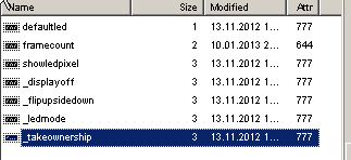

      meine Einstellungen sind jetzt bei /etc/grautec/settings so:
      _displayoff - Eintrag 1
      _flipupsidedown - Eintrag 1
      _ledmode - Eintrag 1
      _takeownership - Eintrag 1
      defaultled - Eintrag 4
      framecount - Eintrag 3
      showledpixel - Eintrag 1
      Jetzt leutet die LED immer blau.
      Wenn ich bei ledmode den "_" entferne, dann leutet bei mir die LED gar nicht mehr.

    • Hallo
      Bei mir blinkt die LED nur bei der Aufnahme rot. Anders will ich es auch nicht und ich weiss auch nicht was ich dann einstellen muss.
      Einträge sind bei mir immer 1

    • erstmal vielen Dank für Deine Antwort.
      Leider klappt das bei mir nicht so:
      wenn ich alle Einträge auf 1 setze dann leuchtet die LED bei normalen Betrieb rot und bei Aufnahme blinkt sie rot.
      muß ich an meiner skin_user.xml noch änderungen vornehmen?
