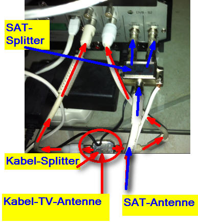

bei mir läuft es bestens nach folgendem Schema:
Wandanschluss -> Antennenkabel -> T-Stück -> je 1 Kabel pro Tuner
in der Box musst Du nichts "speziell" konfigurieren; lediglich Tuner angeschlossen und die Suchparameter definieren (QAM16, 32, 64, 128, 256 etc.)
T-Stück habe ich von hama (1x Antenne ein; 2x Ausgang für TV)
Viel Spass / Viel Erfolg

Hallo lupaolo,
habe eine Frage zu deiner Verkabelung.
von der Verteilung 2 Kabel in IN ist klar.
Wie gehtes dann weiter mit der Verkabelung der beiden OUT Ausgämge?
Bitte um Antwort.
Mit freundlichen Grüßen
rabiatus

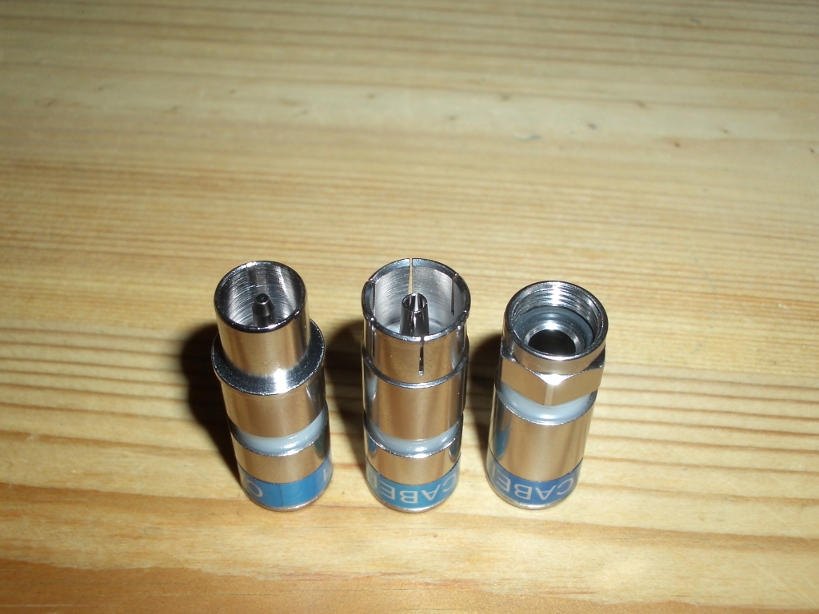

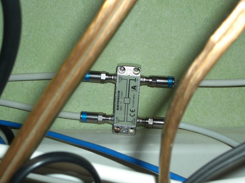

Die Splitter und die Hausanschlussverstärker die hinter der Wand verwendet werden haben alle F-Buchsen und keine IEC-Steckverbindungen .. wenn man beides zur Verfügung hat dann kann man das natürlich entsprechend kombinieren![]()
