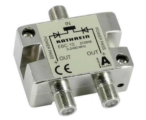

    • Mann kann die Tuner auch mittels Dioden entkoppelten Splitter anschließen und die Tuner auf "extern verbunden" stellen dann ist auf den beiden Tunern zumindest der selbe Satblock zu empfangen:

    • Da brauch man keine Anleitung, nur den Dioden entkoppelten Splitter, SAT-Kabel und dann stellt man in der Tuner-Konfiguration auf "extern verbunden mit Tuner A/B"
        25,87 kB, 500×412, 679 mal angesehen
    • Ein viertel der theoretisch möglichen Sender zu empfangen ist denke ich besser als nur 1 Transponder von über 100.
