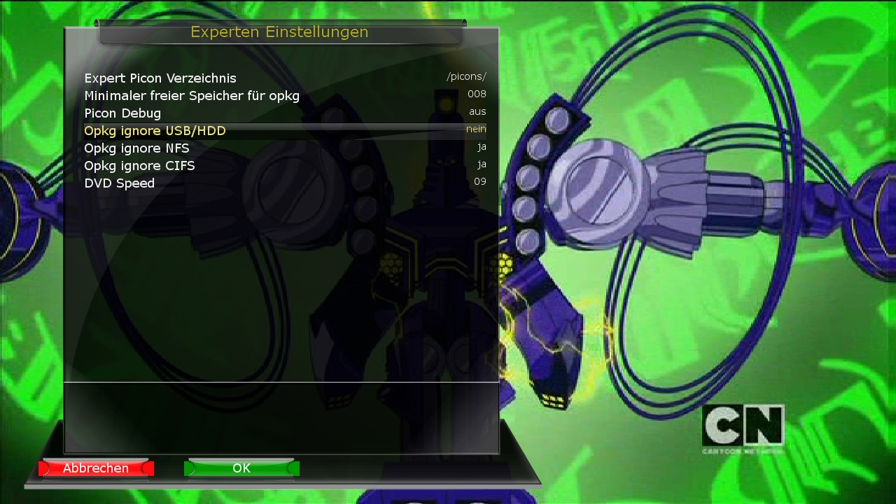

      Moin möchte mir eventuell mal das Unstable für die DM 800 HD installieren natürlich in Verbindung mit dem Flashexpander weil sonst wird des ja nix.
      So jetzt meine Frage.
      Ich installiere es so wie Beschrieben. Nutze dann den Flashexpander wie Beschreiben und dann bin ich ja Fertig erstmal.
      Wenn ich jetzt aber auch noch die Picons auf den USB Stick auslagern will so wie es hier steht:
      Picons auf USB-Laufwerken/der internen Festplatte installieren.
      USB-Laufwerk über "Menü > Einstellungen > System > Speichergeräte" initialisieren und anschließend mounten"
      "blaue Taste > Newnigma Services > System Werkzeuge > Experten Einstellungen > Opkg ignoriere USB/HDD = nein > E2 Neustart und anschließend auf USB installieren"
      Wenn ich die Picons jetzt Online Installiere kopiert er mir die dann Automatisch auf den Stick oder muß man die über FTP drauf kopieren??

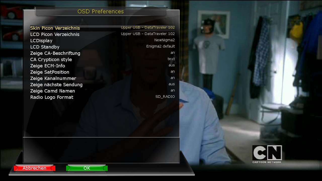

    • Gui neustarten. dann die Picons laden dann kannst auswählen wohin HDD/USB
      geht auch mit Flashexpander
        261,9 kB, 1.280×720, 829 mal angesehen
        177,74 kB, 1.280×720, 804 mal angesehen
