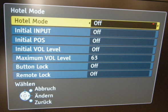

    • bei mir konnte ich es im Hotelmode einstellen,dann schau nach Sevicemenü,da wird eingestellt mit welchem Eingang standartmässig der TV eingescahltet werden soll
      Einschaltpräferenz AV ?? da müsste dann HDMI hin
      So gehts:
      1) Am TV-Gerät selbst die Kanal-Abwärts taste (-/V) gedrückt halten, und dabei gleichzeitig auf der Fernbedienung die AV-Taste 3 mal drücken.
      Es sollte jetzt das Hotel Menü erscheinen.
      2)Als erstes geht man zu "Initial INPUT" und scrollt mit den rechts-links richtungstasten so lange bis der gewünschte Videoanschluss erscheint.
      3) dann geht man wieder zum "Hotel Mode" und aktiviert ihn wieder mit einem klick auf die Richtungstaste (rechts oder links) sodass da "ON" steht und verlässt das menü mit exit.
      Nun das Gerät jetzt aus- und wieder ein schalten. Es sollte jetzt mit dem gewünschten AV-Platz starten.
      ACHTUNG!!
      Nicht an den Einstellungen von BUTTON Lock oder REMOTE Lock rumfummeln, sonst darf der Servicetechniker kommen!
      Diese Optionen kann nur ein Service-Techniker wieder rückgängig machen, denn wenn die Optionen aktiviert wurden, wird die Fernbedienung nutzlos.
      Ich übernehme keine Verantwortung für irgendwelche Schäden! Das Aufrufen der Option erfolgt auf eigene Gewähr!
      Hier ein Vorgeschmack der "Geheimoption":
        214,13 kB, 588×390, 1.434 mal angesehen
    • @Coyo: danke für die ausführliche Beschreibung!
      Genau die Einstellungen habe ich vorgenommen.
      Leider wählt der TV nur den richtigen Eingang, wenn er mit der Pansonic Fernbedienung zuerst eingeschaltet werde. Wenn ich die Dreambox zuerst einschalte, schaltet sich der Fernseher zwar ein, bleibt aber immer auf dem TV-Tuner stehen. Eigentlich müsste er gemäß den Einsetllungen im Hodelmode bei mir auf HDMI 4 wechseln.

    • hab ich mir schon gedacht, wir scheinen einen unterschiedlichen Firmwarestand auf dem Panasonic TV zu haben. Ich hab Software version 1261-10402.
      Das ist die aktuellste Firmware. In meinem Hotelmodus habe ich auch einen weitern Menüpunkt, der in deinem Screenshot nicht sichtbar ist.
