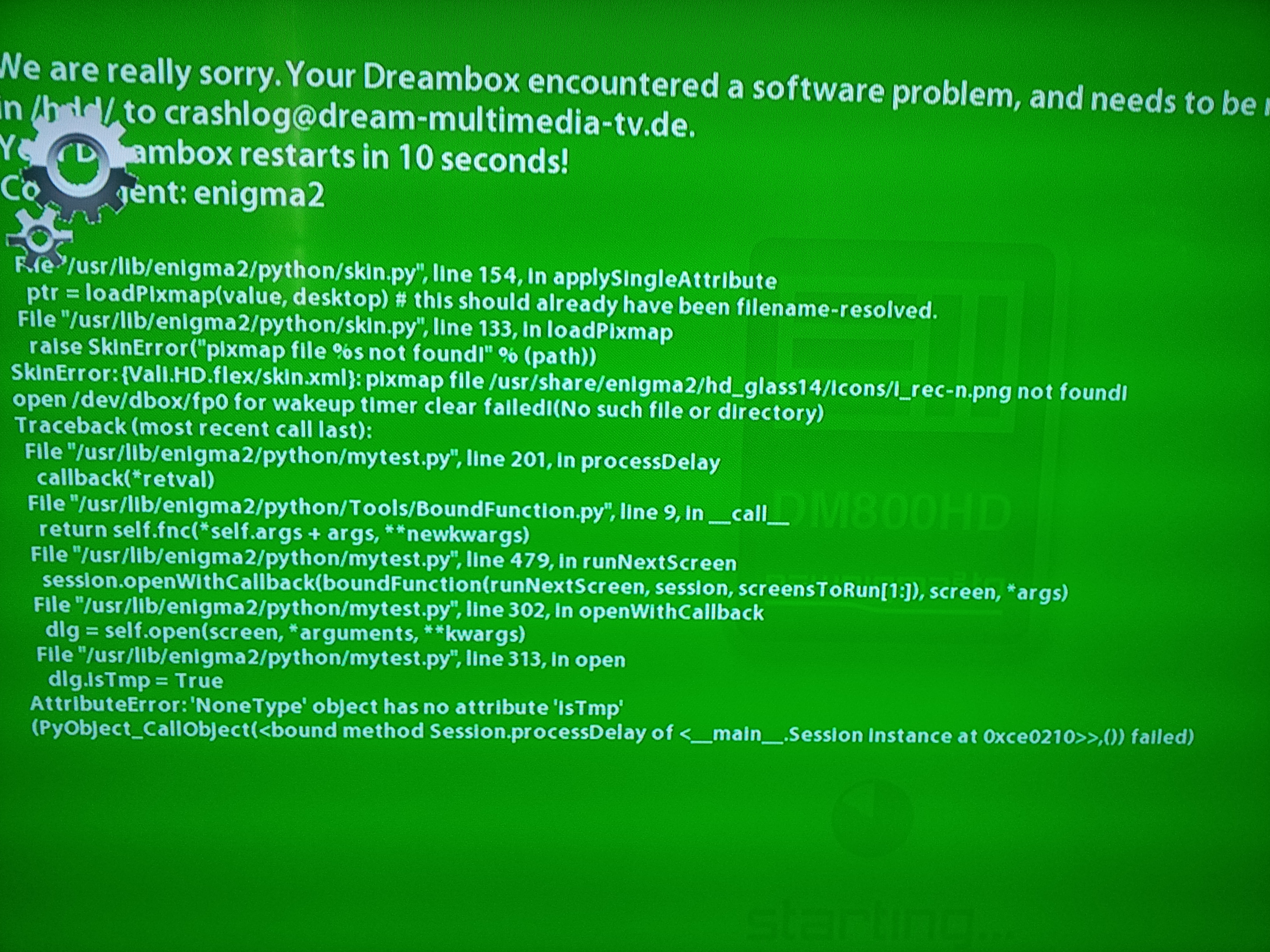

      Ich habe mir vor einiger Zeit ein paar Skins für meine Dreambox (Dreambox HD 800 PVR, Enigma 2, Newnigma2) geladen, haben auch alle funktioniert. Habe die meisten allerdings wieder gelöscht.
      Alles funktionierte perfekt.
      Doch heute bekam ich einen Greenscreen und konnte nicht mehr fernsehen.
      Soweit ich es verstehe, will meine Dreambox einen anderen Skin laden als den, den ich ausgewählt habe. Der Fehlerbericht sagt, dass er irgendwelche Dateien für ein HD Glass theme nicht findet, dieses habe ich jedoch schon längst gelöscht, die Dreambox ging danach einige Wochen lang gut.
      ICh habe gegoogelt, es wurde gesagt man solle alle fehlerhaften themen löschen, das tat ich. Nun habe ich mit Dreambox Control center eine neue theme (Vali HD) installiert, die bei etc/settings als standard festgelegt.
      Wie "sage" ich der Dreambox jetzt, dass sie nichts von der HD Glass theme laden soll sondern nur Vali HD laden soll?
      Was kann ich da tun?
      Angehängt wurden Greenscreen und Fehlerbericht.
      Vielen Dank im Vorraus für eure Hilfe ;)

    • nn2 kompatibel ist der vali skin, jedoch kommt trotzdem ein green screen, hier ist meine etc/enigma2/settings datei:

      config.skin.primary_skin=Vali.HD.flex/skin.xml
      config.audio.volume=45
    • dann ist es ein clone, weißt du wo ich denn einstellen kann welche pixmap geladen werden soll?
      meine dreambox sucht ja anscheinend nach einem theme dass schon gelöscht wurde ( oder nach pixmap files die schon gelöscht wurden?
