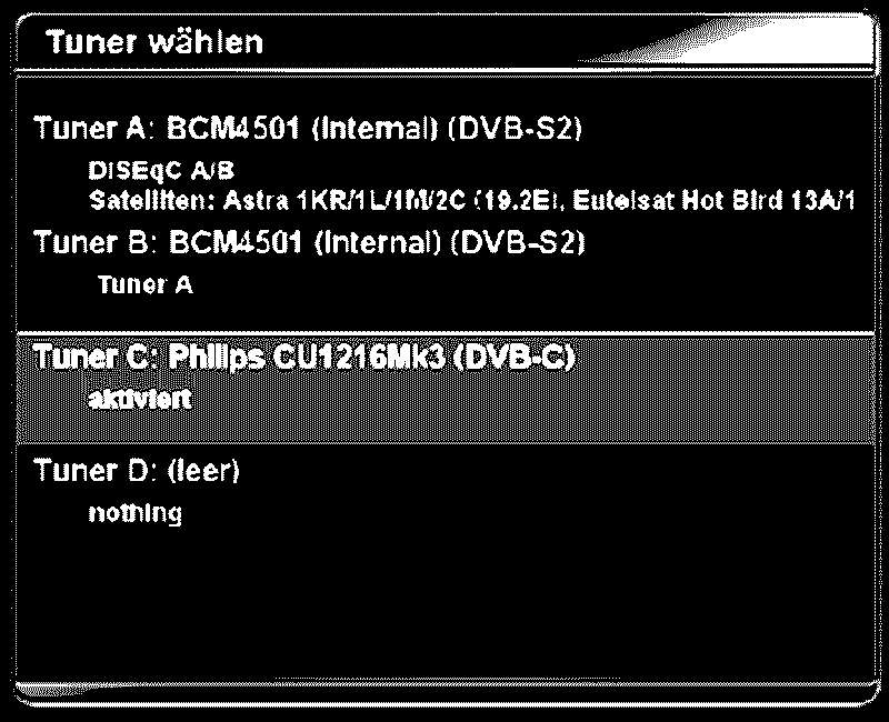

      nun bei Kabel müßte es so aussehen?
      Tuner B -> intern verbunden mit Tuner A oder muß ich da sowas wie ne Kabelpeitsche nehmen?
      Tuner C leider unbenutzt
      Tuner D auch leider unbenutzt
      oder wie wäre es richtig?

      Warum musst du ein neues Image installieren?
      Wie kommst du da denn drauf ?
      Auf meiner Box hab ich auch Kabel und Sat-Empfang gleichzeitig und alles funktioniert ohne Probleme, egal welches Image !
        84,53 kB, 800×650, 251 mal angesehen
