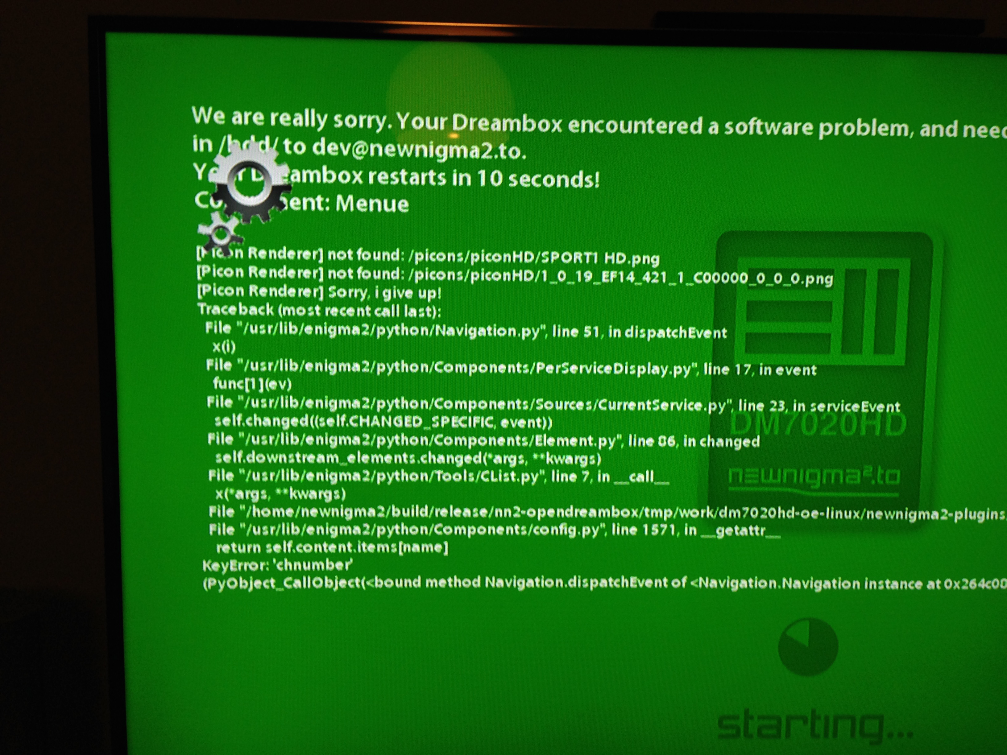

      Hallo Fachleute,
      ich habe bei meiner DM7020HD das Update auf Newnigma2 4.0.5(das neueste) gemacht, über die Einstellungen in der Dreambox.
      Nach den Neustart erscheint immer wieder in Schleife der Greenscreen (Bildschirmfoto als Dateianhang).
      Es ist das erste Mal, dass ich so einen Greenscreen sehe und ich habe keine Ahnung, wie ich den Text verstehen soll, geschweige denn, was ich dagegen tun kann.
      Ich bräuchte Hilfe eines Fachmanns, der mir möglichst genau sagen kann, wie ich vorgehen muss.
      Ich arbeite mit einem Mac, habe eine FTP-Verbindung per Transmit und nutze iDreamX.
      Vielen Dank für eure Hilfe,
      Florian

    • So, ich habe zwei Log-Dateien angehängt. Sicherheitshalber!
      Hoffentlich kann jemand mehr damit anfangen, als ich.
      Ich habe schon versucht, per FTP den picons-Ordner zu leeren, aber das gelingt mir weder mit Transmit (Fehlermeldung), noch mit iDreamX (die Ordner bleiben an Ort und Stelle).
      Auch den Vari-Skin kann ich nicht löschen.
      Hat das etwas damit zu tun, dass, wenn ich die Dreambox starte, sie sich in einer Greenscreen-Endlosschelfe befindet? Diese Schleife kann ich nur stoppen, wenn ich die Box mittels Netzschlater hinten komplett ausschalte.
      Danke für weitere Hilfe,
      Florian
    • etc/engima2 folder
      oder nimmst dreamboxedit
    • Ich habe jetzt neu geflasht (Newnigma2 4.0.5). Kann ich nun den Ordner etc/enigma2 einfach wieder zurück in die Box kopieren? Oder schicke ich mir dann den selben Fehler wieder ins System?
      Danke,
      Florian
    • ja kannst du,
      aber mach vorher per telnet: init 5
      kurz warten, ordner zurück kopieren und dann im telnet: init 3
