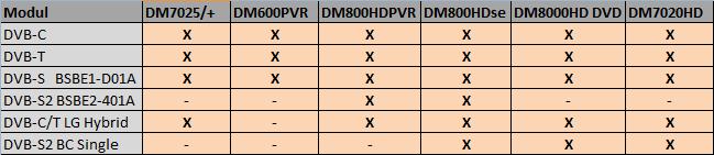

      Das Blech muss man überhaupt nicht zerschneiden.
      Bei der dm800 ist eine komplette Rückblende dabei die bei keiner anderen Box benötigt wird.
      Dafür ist bei jedem einzelnen Tuner den man kaufen kann ein kleineres Tuner-Blech dabei und wenn man dieses Blech an den Tuner schraubt dann passen die Tuner in sämtliche Boxen (dm800se / dm7020hd / dm8000 )
        6,05 kB, 649×141, 378 mal angesehen
