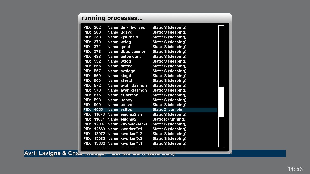

      ... versucht hab ich das mit DCC (bleibt bei "Prüfe Netzwerk" ohne Fehlermeldung hängen), Filezilla und über Konsole.
      Gestern hat noch Alles funktioniert, doch plötzlich geht nichts mehr.
      Auf das Webinterface der Box hab ich Zugriff und cccam, etc. laufen.
      In den Systeminformationen steht bei Laufende Prozesse für den FTP-Dienst "Zombie" (siehe screenshot)
      Kriege ich das wieder aktiviert oder muss ich neu flashen ???

    • haste die box mal neu gebootet ?
      es gibt einen xinet bug der selten auftritt schwer zu reproduzieren ist da hilt ein reboot
      oder wenn man eine shell auf die box hat xinet neustart
