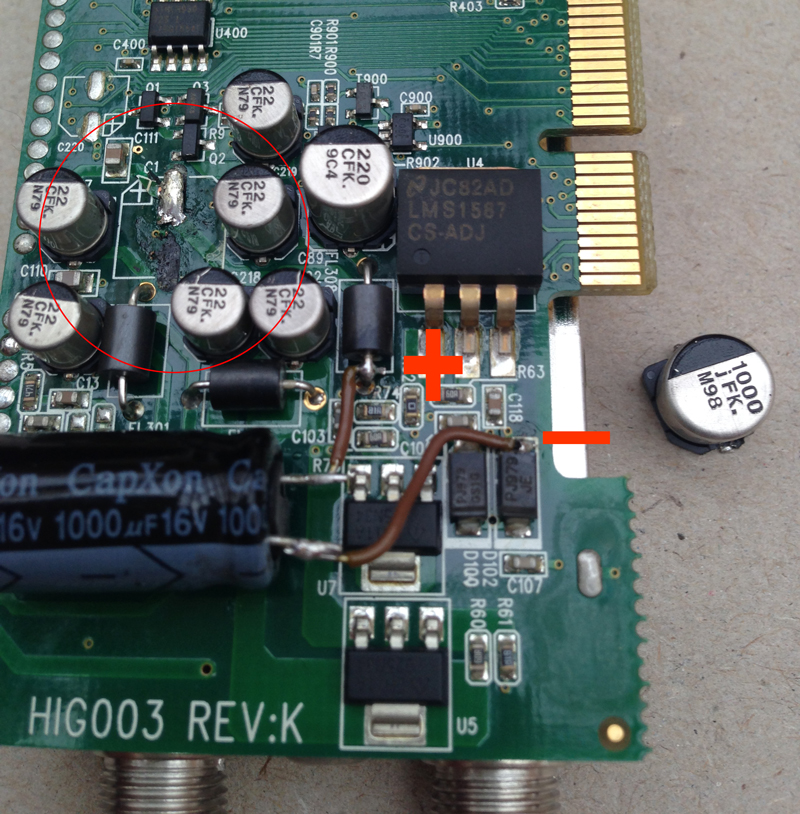

      Habe eine DM800HDpvr zur Reparatur bekommen.
      Fehler:nach Stromausfall keine HD-Sender mehr.
      Der Sendersuchlauf fand keine HD-Sender. Die im Bouget gespeicherten waren alle <n/a>.
      Ein neuer Tuner funktionierte. Somit stand fest - der Tuner ist defekt.
      Üblicherweise sind elektr. Schäden nach Spannungsspikes bei den Kondensatoren zu suchen.
      Im WEB fand ich dann auch einen Hinweis auf einen ELKO im Tuner und ich wechselte ihn, zumal ich einen 1000µF ELKO herumliegen hatte.
      Wenn's schief geht? - ich habe ja einen neuen Tuner....
      Reparatur:
      Am Bild seht ihr den ELKO 1000µF/16V. Der Plus wird an die Diode angelötet, der Minus an den Widerstand.
      Das Auslöten des Kondensators der im Bild schon ausgelötet ist, bereitet etwas Probleme.
      Seine Füße sind Flach auf der Platine angelötet und es steht nur ein winziges Stück des Anschlussdrahtes hervor.
      Im roten Kreis erkennt man, dass ich die Leiterbahn verletzt hatte und dass ich sie wieder zusammenflickte.
      Hier also sorgfältiger arbeiten als ich ;)
      Dafür ist das Resultat hervorragend. Der Tuner funktioniert wieder
      Regards hucky

      Du hast mir gerade 70€ für einen neuen Tuner erspart.
      Bei mir hat der Empfang allmählich nachgelassen. Manche HD Sender ruckelten noch, andere waren nicht mehr zu empfangen.
      Neuer Elko, alles funktioniert wieder wie gewohnt.
      Beim entfernen des alten Elkos hatte ich auch Probleme, ich habe diesen dann einfach "rausgewackelt".
      Nochmals danke!

      Hallo hucky1 - kannst Du Dich noch erinnern ob die beschädigte Leiterbahn auch an den Q2 geführt wurde oder läuft die Bahn nur über den Widerstand zum nächsten Kondensator
      Danke und Gruß
      Hans

      zum Thema auslöten, das geht echt Super Schlecht und ist nix für Laien
      Laien empfehle ich nehmt eine Spitzzange und dreht den alten Elko mit Gefühl ein bisschen nach links und dann nach rechts und wieder links und nochmals rechts dann fällt der euch in die Hände und ihr habt nix beschädigt
      Gruß Snurps
      danke für den Beitrag. Ich hatte das gleiche Problem mit meiner Dreambbox. Also gleich den Kondensator bestellt, und nach erhalt den alten mit ein wenig wackeln von der Platine gelöst. Anschließend den neuen Kondensator mit dem langen Beinchen an den Plus und dem kurzen an den Minus entsprechend deinem Foto angelötet. Dreambox zusammengebaut und läuft... :) :thumbsup:
      ich habe euren Rat befolgt und den elko wie im bild angelötet. Den anderen herausgebaut.

    • Danke, Danke, Danke hucky!
      Hab´s gemacht wie zaderak und den alten Elko drin gelassen. Nur den neuen zusätzlich eingelötet. HD-Sender gehen wieder :thumbsup:
      (Es war eine dm800pvr-s mit Alps BSBE2/K aus der Seniorenverwandtschaft, nicht die 800se-s aus meinem Profil.)

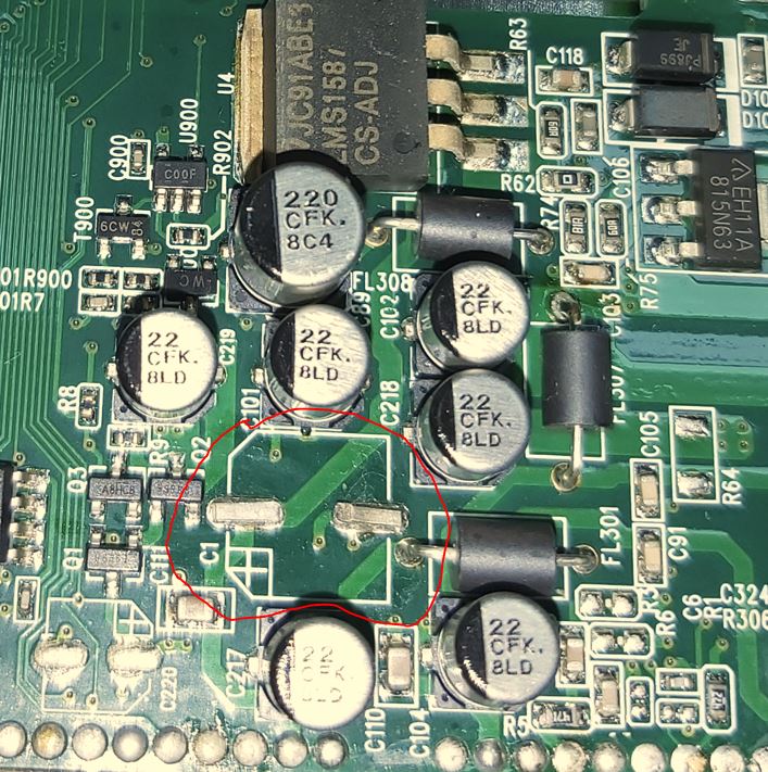

    • Danke, auch mir wurde die Box dadurch jetzt gerettet.
      Ich habe den Kondensator mit einem kleinen Seitenschneider vorsichtig abgeknipst, Stück für Stück.
      Dann sieht es so aus.
