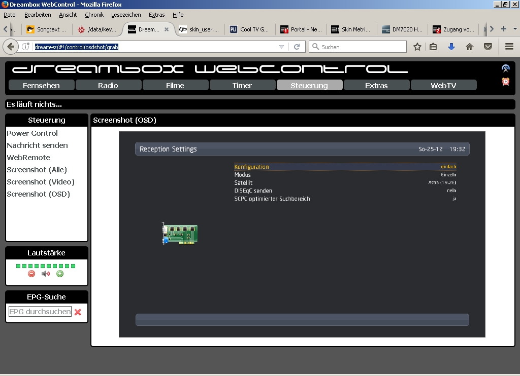

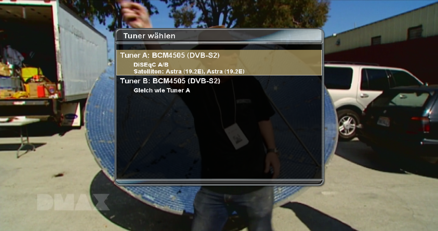

    • Lese ich das EXTERN verbunden ?
      wenn du beide Eingänge mit Kabeln vom Multischalter versorgt hat gehört da gleich wie Tuner A eingestellt.
      ABER wenn du da tuner A und B stehen hast statt A1 A2 verwendest du KEIN NN2 oder DMM Image!
    • Ja, so sehe ich das auch (wie gutemine):
      1. Diseq A/B ist Quatsch, abschalten, wenns auch wahrscheinlich nicht stört
      2. Extern verbunden bei Tuner 2 ist sicher falsch; mach doch einfach "gleich wie Tuner A".

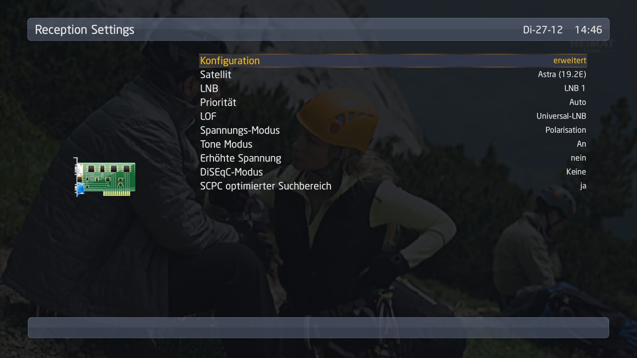

      Noch ein Tip: Keine Fotos; im Webinterface sagst du einfach <ipderbox>/grab, und schon bekommst du einen vernünftigen Screenshot.

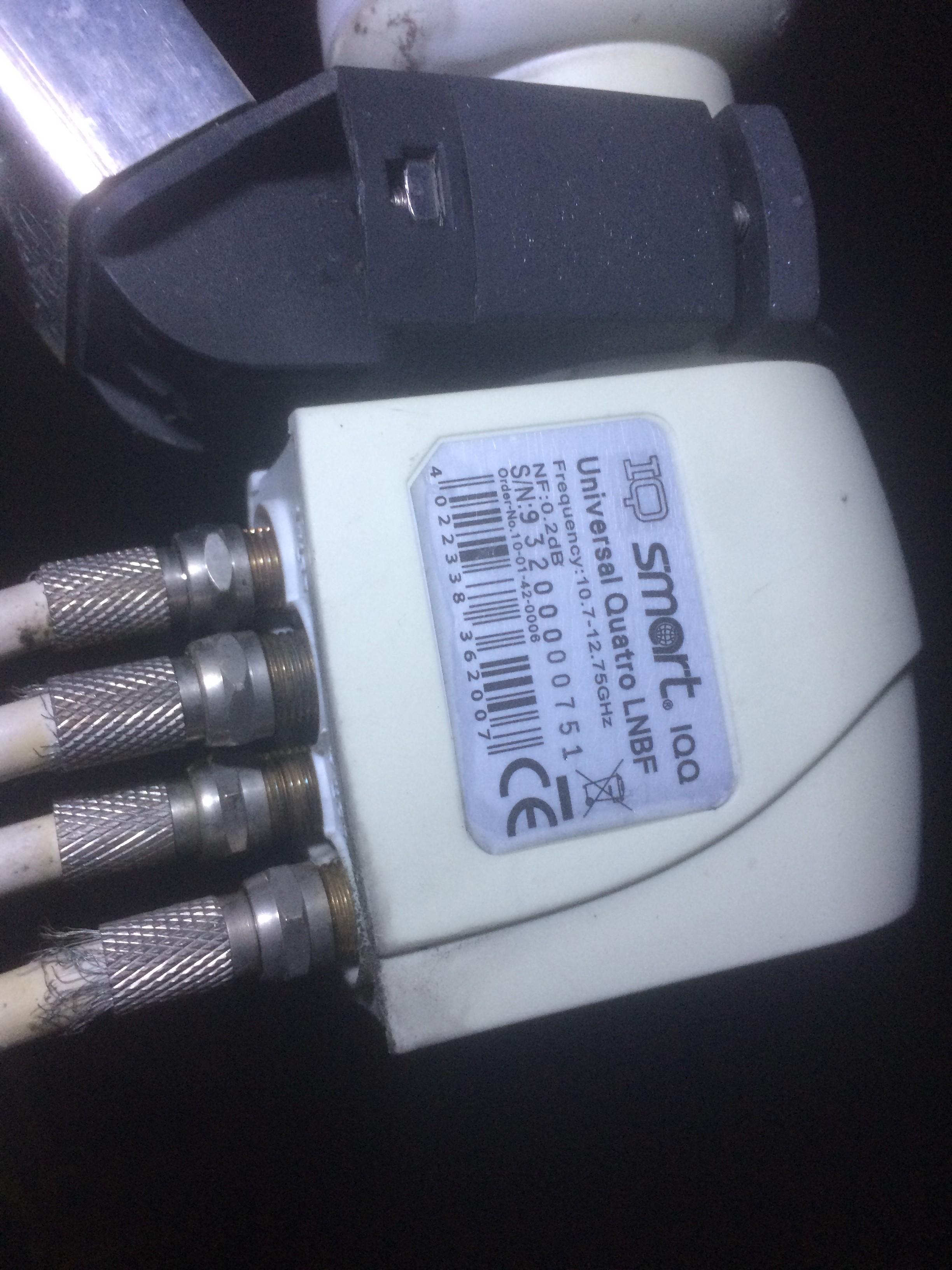

      Hardwaremässig siehts gut aus, du hast Quattro und keinen Quad.
      Edit: @gutemine: Auch wenn ich dir ungern widerpreche ;) : Bei der 7020HDV2 mit aktuellem NN2 steht da tatsächlich Tuner A und Tuner B.
      So einfach siehts bei mir aus (beide Tuner, 7020HDV2

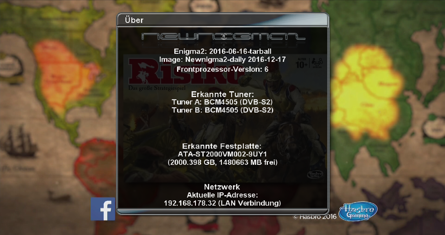

    • Wenns jetzt funtkioniert, ist alles gut - @gutemine hat sich bzgl. des Image einfach getäuscht. Du hast das (fast) aktuelle newnigma2-Image drauf.
      NN2 = newnigma2
      DMM = original Dream Multimedia

    • Mir fallen nur noch 3 Dinge ein:
      1. Den 2. Tuner mal nicht auf "gleich wie" einstellen, wie ich dir erst geraten hatte, sondern tatsächlich extra einstellen, aber mit den gleichen Einstellungen wie Tuner 1 (einfach). Macht zwar nicht viel Sinn, aber wer weiss...
      2. Wechsel mal die Anschlüsse am Multischalter, vielleicht ist da einer nicht zu 100% ok.
      3. Um ein Problem in der Verkabelung auszuschliessen: Kannst du mit Box und TV direkt zum Multischalter gehen und direkt dort anschliessen?

    • Also, wenn ich keine Ideen mehr habe, versuche ich alles nochmal von vorne.
      Stell doch mal Tuner B auf nichts angeschlossen und teste, was du noch mit Tuner A sehen kannst.
      Danach stellst du Tuner A auf nichts angeschlossen und testest, was Tuner B anzeigen kann.
      Hast du bei den vorherigen Tests die Kabel umgeschraubt oder softwareseitig die Tuner deaktiviert? Übrigens sollte man immer beim An- und Ab-schrauben der Antennenkabel die Box herunterfahren und den Netzstecker ziehen, es gibt genug falsch bis garnicht geerdete SAT-Anlagen, die dann beim Anschrauben der Antennenkabel den SAT-Tuner himmeln.
    • Ich stimme @griffel zu 100% zu, das solltest du als erstes testen, was automatisch auch meinem Punkt 1 (Tuner-Konfiguration) notwendig macht, denn "gleich wie" geht dann ja nicht mehr ....
