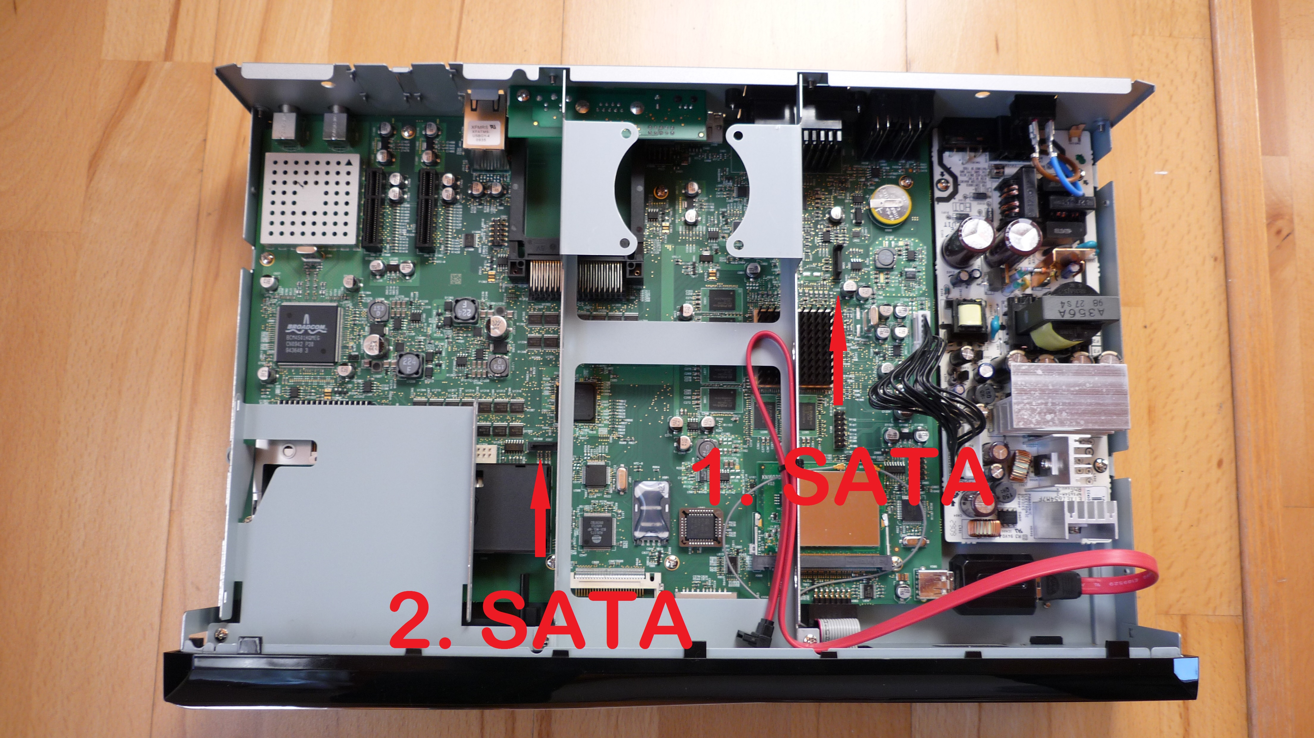

      Ist es möglich eine zweite Festplatte an die DM 8000 Anzuschließen ???? ?(
      Jetzt habe ich eine 1.5 TB intern, was mich interessiert ist ob ich noch eine Platte anschließen kann

      Auf was muss ich achten , und was muss ich einstellen ??
      Kannst du schreiben was du gemacht hast ??

    • Ich habe bei meinen beiden 8k ein Adapterkabel Sata auf e-Sata eingebaut. Die E-Sata-Buchse dann in ein Abdeckblech vom Tunersteckplatz eingebaut. So kann ich von außen wahlweise eine meiner 4 externen Platten anschließen, Sie werden auch im laufenden Betrieb erkannt, wenn ich sie ers später zuschalte.
      Es wird bestimmt besser sein, wenn man das interne Netzteil der Box nicht noch mit einer 2. Festplatte zusätzlich belastet.
    • Platte am 2. SATA anschließen und in den Einstellungen einhängen.
      Ich habe da eine 2,5" Platte für Permanent Timeshift und EPG und und und
