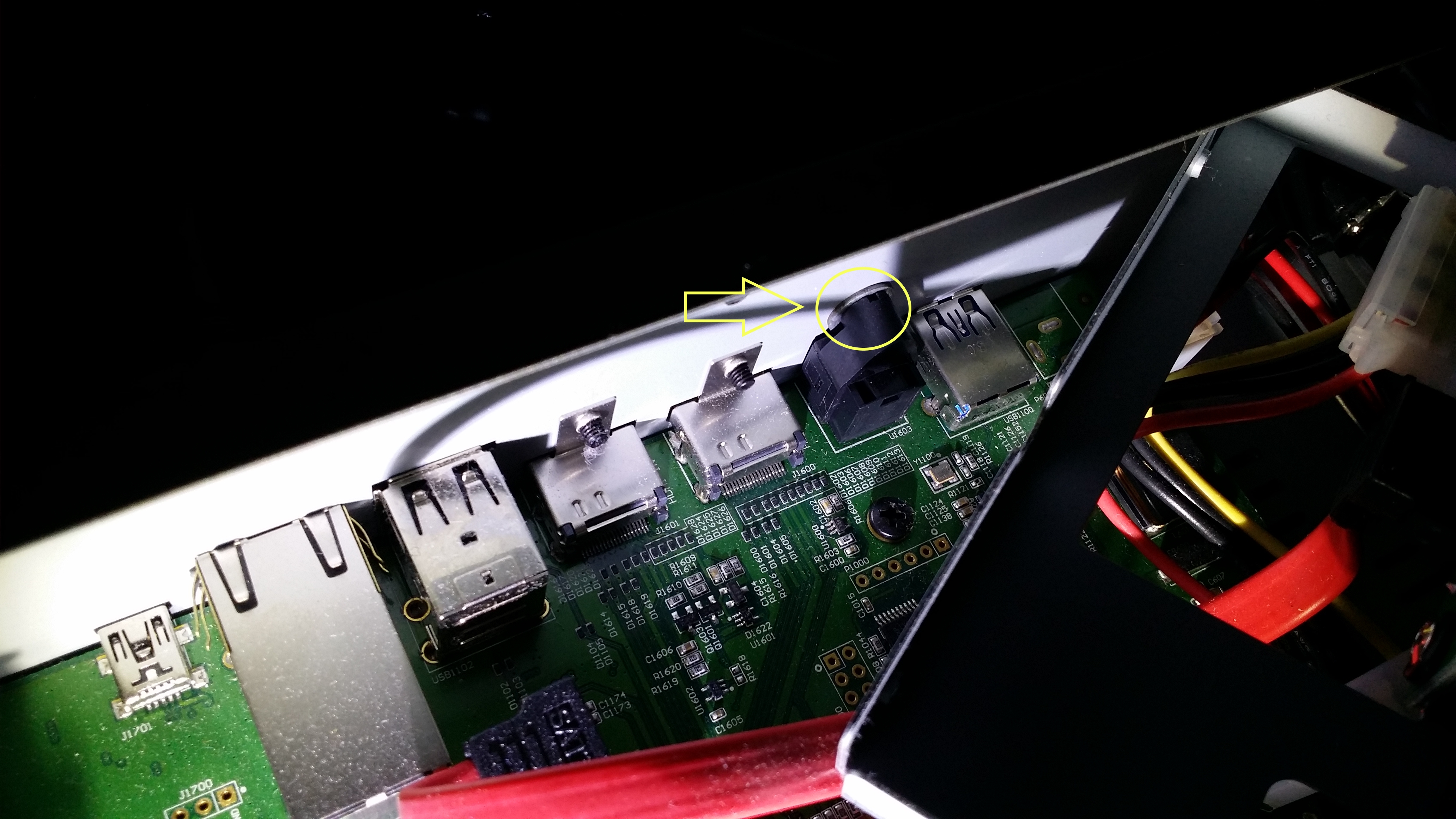

      Für alle die Probleme am optischen Ausgang der Box haben, hier mal eine Möglichkeit der Selbsthilfe.
      Einfach eine Unterlegscheibe zwischen Anschlussbuchse und Gehäuse montieren.
      Hat lange gedauert bis ich die Ursache gefunden habe, so sitzt die Buchse gerade auf der Platine und das Signal wird zuverlässig ausgegeben.
