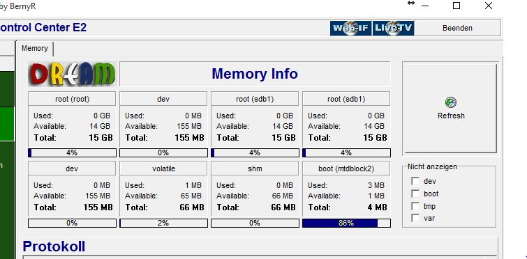

      Hab mal den Skin auf meiner gefodderten DM800se (16GB Flash) installieren wollen (v 1.21). Nach dem er fast alles installiert hat kam "No space left on device"!? Das MyMetrix Tool sehe ich aber bei den Erweiterungen. Deinstallieren konnt ich die aber irgendwie nicht!
      okay, mal den newnigma2-HD skin entfernt und und nochmals probiert... wieder das selbe. Okay, dann will der Metrix HD nicht auf meine Box und wollte den newnigma2-HD skin -> "No space left on device"!? okay, den Ordner /usr/share/enigma2/Metrix entfernt und nun konnt ich den newnigma2-HD skin wieder installieren.
        63,96 kB, 755×372, 419 mal angesehen

    • Danke dir Joey, das wusste ich noch nicht mit den Inodes. Muss ich mal lesen, ob das irgendwie auch geht ohne den Stick zu formatieren... Lustig, das die Box nur so wenig Inodes macht, wenn man den Stick mit der Box über "initialisieren" formatiert.
      Weiss jetzt noch jemand wie ich das MyMetrix Einstellungstool weg bekomme
    • Ohne formatieren geht das nicht. Du musst so oder so von vorn beginnen (Sicherung deiner Einstellungen per Configsaver nicht vergessen).
      Die Box macht eigentlich genug Inodes. Du hast wahrscheinlich einfach zu viele Dateien auf dem Stick (seeeeeehr viele Picons zum Beispiel). Das ist so nicht vorgesehen.
      Okay, denke muss nicht besprochen werden, wieviele Picons ich da drauf habe (mache ja auch Picons für die Schweiz und es sind 1451 Bilder die ich da drauf habe). Finde es aber komisch, dass ich von den 16gb erst ca. 0.6gb gebraucht habe und schon alle Inodes aufgebraucht sind... Aber fürs nächste mal weiss ich es... Danke dir
