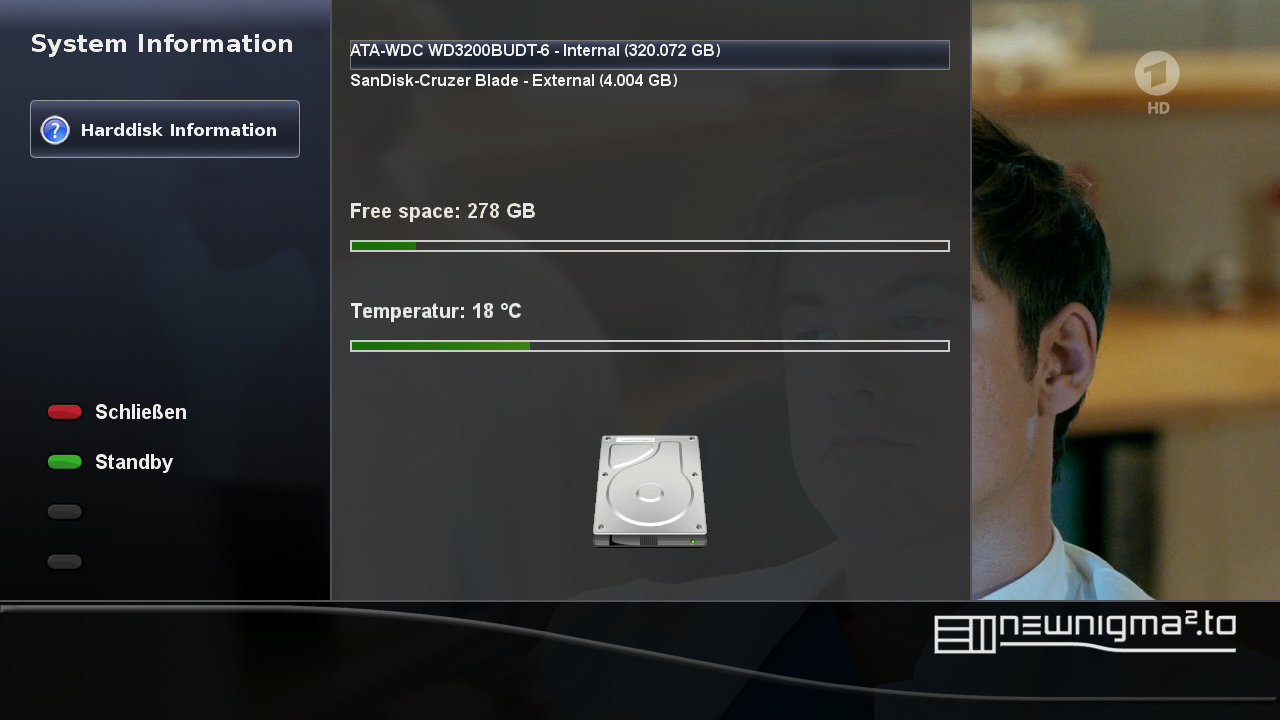

        601,09 kB, 1.280×720, 242 mal angesehen
    • hmich schrieb:
      ne green hat aber nicht die vorzüge einer av im 24/7 einsatz, egal muss jeder selber entscheiden 8)
      Was meinst du mit Vorteile? Die 12 parallelen Streams oder den 24/7 Einsatz? Ersteres sollte bei einer DM800se egal sein, beim zweiten Punkt muss man sagen dass die Festplatte normalerweise bei Nichtbenutzung in den Standby geht. Den 24/7 Einsatz sehe ich eher z.B. bei Surveilance, wo der Stream auch wirklich den ganzen Tag geschrieben wird. Oder gibt es noch andere Vorteile?
      Ansonsten würde ich sagen ist es egal was man in einer Dreambox verbaut, ob WD Green, Red oder sonst was. Lieber schauen dass man eine Platte kauft die nicht so fehleranfällig ist. Seagate ist da ja eher negativ aufgefallen. Hitachi haben die seltensten Ausfallraten. Ich habe selber eine uralte WD 2TB in meiner 7080HD verbaut, mindesten 5 oder 6 Jahre alt. Die Beanspruchung in der Dreambox ist nicht all zu groß, da die Platte ja meist im Standby ist.
