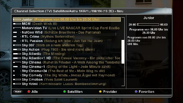

      Bei mir waren einige Sky Sender in den Favoriten verschwunden. Ich denke das das mit der Umstellung zu tun hat. Habe neuen Sendersuchlauf durchgeführt und die Sender waren dann unter Providern wieder zu finden, leider bleiben Sie dunkel zB Jukebox. Muss hier irgendetwas in Oscam angepasst werden :(

    • Deswegen hab ich ja heute einen Sendersuchlauf gemacht und die Sender wurden neu gefunden, bleiben aber dunkel. EPG wird aber angezeigt.

      Habe löschen auf "ja"
      Nach dem suchen sind die Sender ja auch wieder zu sehen. Sogar das EPG der Sender funktioniert. Aber sie bleiben dunkel.

    • Habe gerade in einem anderen Forum gelesen das das Problem auch andere haben.
      Wie sieht's hier aus? Noch jemand betroffen?
      Betroffen sind zB:
      Sky Krimi
      Sky Nostalgie
      Sky Comedy
      Sky Emotion
      Jukebox
      Dieser Beitrag wurde bereits 1 mal editiert, zuletzt von Avia700 ()
