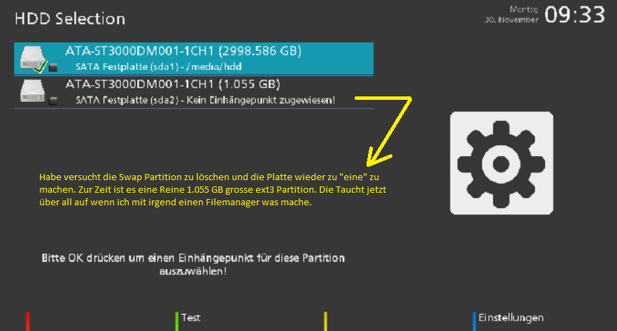

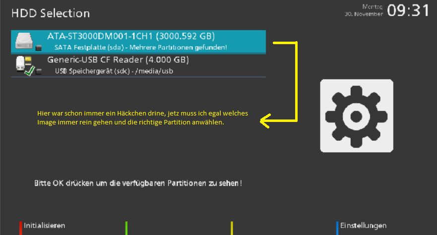

      Gerade macht mir da was anderes zu schaffen. Eben habe ich die Newnigma2 frisch installiert. Da kamm diese Meldung mit nicht gemouteten Speichermedien. Wollte dann manuell auf die HDD Partition 1 hinlenken, aber bei dem Test ist erst ein Fehler aufgetreten dann noch so eine Festplatten Verkleinerung . Bitte sieht die Screenshots:
      Kommando zurück. Dreambox neugestartet und alles gut.
      sorry, aber du hast null ahnung von linux, also lass besser die finger davon, sonst sind deine filme weg, wetten?
    • Morgen zusammen. Doch da bin ich wieder,
      Die Aufnahmen sind nicht verloren gegenagen. Ein Neustart der Dreambox hat es wieder in Ordnung gebracht.
      Es läuft alles , technisch gesehn einwandfrei, nur optisch, ich bin mir 100% sicher das früher (vorm 1/2 Jahr) in der Newnigma2 ( Menü//Enstellungen/System/Speichergärete ) immer schon die HDD automatisch verlinkt war, oder ich musste es manuel einstellen, aber die SWAP Partition hatte ich da nie gesehn.
      Seit wann macht das Enigma2 ( DMM )
      Schaut bitte meine Screenshots an:
      Wo zu ist es gut auf eine IDE HDD eine SWAP zu haben? Es gibt dafür genug andere Speichermedien. Ist es nicht so , dass die Platte dann immer mit läuft, oder teusche ich mich?
      Also, ihr alle könnt mir jetzt bestätigen und sagen , dass es bei euch allen and der HDD eine SWAP Partition exsistiert? ( Enigma2_2.0 ). Dann bin ich beruhigt und das Thema ist "Closed" für mich. :D

    • die Frage welche Partition kommt daher, weil eben zwei ext3 Partitionen auf der Platte vorhanden sind. Wenn du die 2. Partiton löschst oder wieder in SWAP umwandelst, wird automatisch die 1. Partition nach /media/hdd gemountet.
      Und ja, die 1GB Partition haben alle, die eine Platte mit OE2.0 initialisiert haben, wobei das DMM bereits in den letzen OE1.6 Images eingeführt hat, weil die Platten immer größer wurden. Und wie bereits gesagt: Bei einer Dateisystemüberprüfung einer Partition > 500GB geht das ohne aktiven SWAP meist schief, d.h. Abbruch
      die vom DMM Gerätemanager aktivierte 1GB SWAP Partiton wird nur beim Filesystemcheck aktivert - und da läuft die Platte sowieso. Sonst ist der SWAP auf der Platte nicht aktiv, ausser ein user ändert das ...
    • dann mach dir doch eine swap auf die cf karte, lösche die sda2, vergrößere die partition sda1 und vergrößere danach das filesystem der sda1, dann hast du die komplette platte
      Dieser Beitrag wurde bereits 1 mal editiert, zuletzt von wwunsch ()
