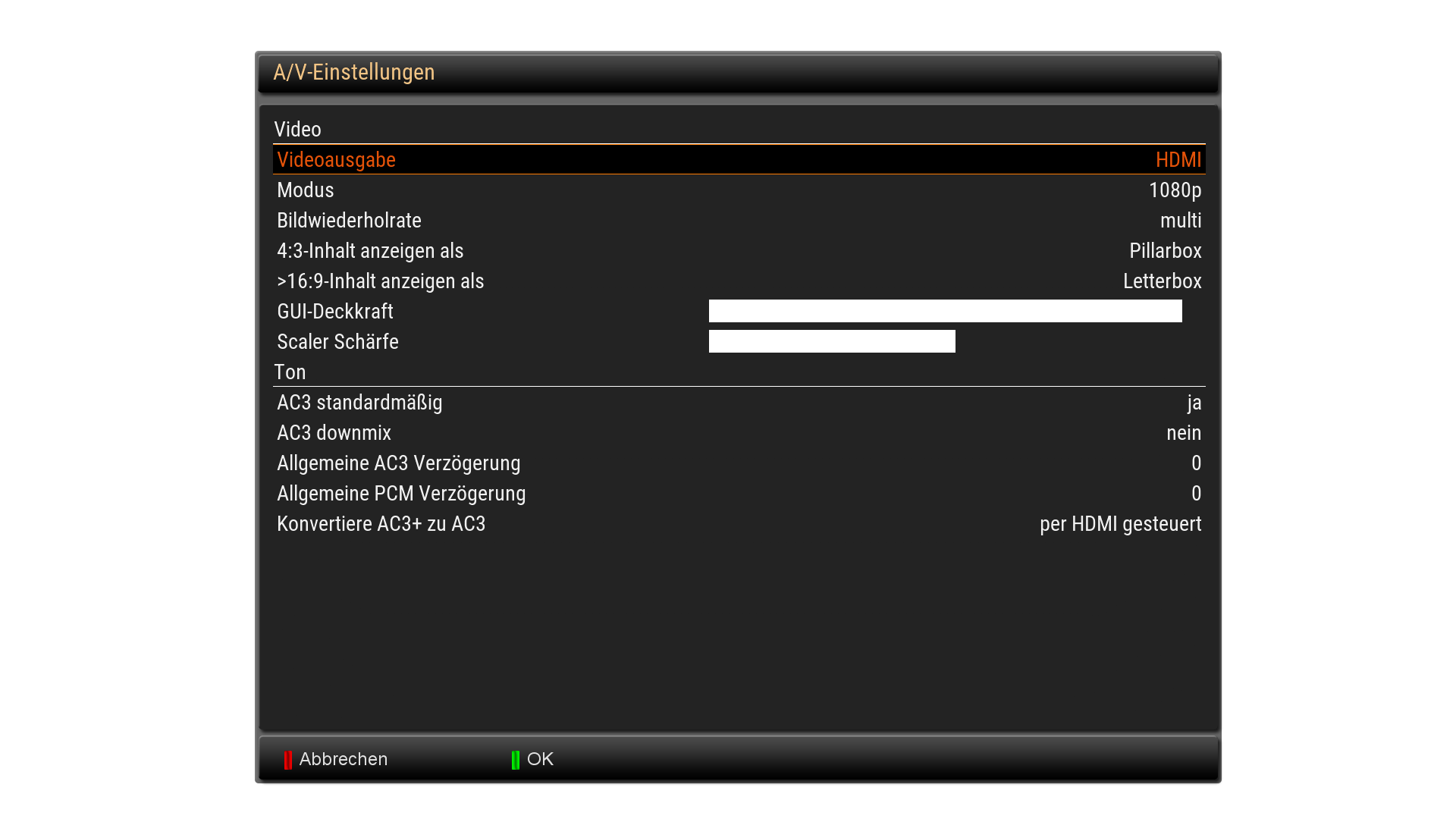

    • Beim Yamaha RX-A2040 (ich gehe mal davon aus, dass dies die exakte Typenbezeichnung ist) kann man im Eingangssetup, d. h. bei jeden einzelnen Eingang auch Dekodereinstellungen vornehmen. Standard wäre dort z. B. für Settopboxen die automatische Dekodererkennung. Dieser Menuepunkt hat mit den HDMI-Menue nichts zu tun!
      Ich habe mal ein screenshot meiner A/V-Einstellungen der dreambox beigefügt.
      Wenn der Yamaha hat im Szene-Modus die Eigenschaft AC3-Signale mit 2 Kanälen wie analogen 2-Kanalton räumlich zu bearbeiten (= Dolby-Surround). Dabei wird der Ton dann auf alle verfügbaren Lautsprecher verteilt, also vom Prinzip ein 5.1 "light".
      Liegt aber tatsächlich ein echtes AC3 5.1 Signal an, dann wird zumindest die räumliche Zuordnung der Lautsprecher 1 zu 1 ausgegeben und allenfalls je Szenemodus klanglich an den Signal was geändert ader Hall hinzugefügt. Zwischen echtem 5.1 und der Surroundvariante aus einem 2.0-Signal kommt es meist zu Lautstärkeunterschieden, wenn man zwischen den Varianten im Audiomenue der dreambox umschaltet.
      Warum ich das hier so ausführlich darstelle? Vielleicht macht der Yamaha ja genau was er soll, wenn bestimmte Einstellungen (ungewollt???) aktiviert wurden.

    • Hallo
      Danke für dein screenshot so ist es bei mir auch eingestellt. Mein Verstärker ist ein Yamaha RX-A2040 bei den Einstellungen hab ich von Audio1 auf Audio2 gemacht wo ich sonst auf der Fernbedienung drücke das ein Ton kommt aber kommt nichts, dann muss ich mir das mal nochmal anschauen.
      Danke
