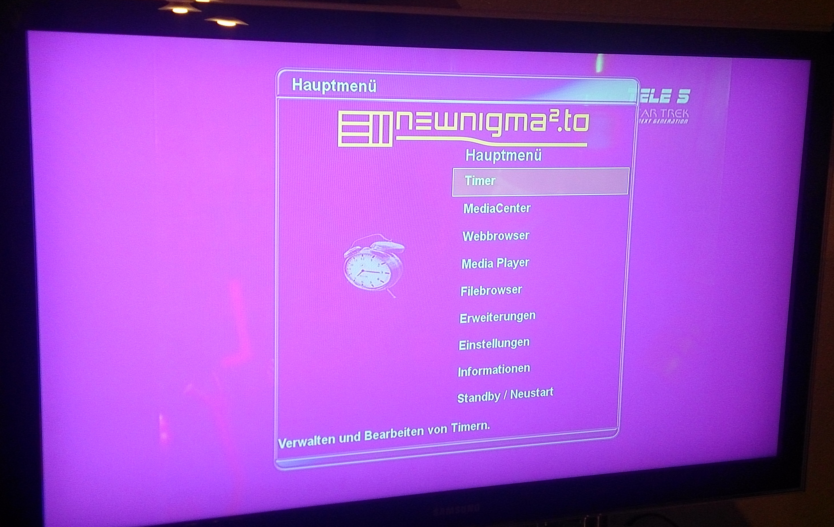

      vielleicht könnt Ihr mir helfen - ich habe folgendes Problem:
      Wenn ich die 7080 HD starte - kommt es - leider nicht reproduzierbar - zu einem rosa Bild.
      Manchmal löst sich der Fehler nach ca. 20 Sekunden einfach auf - das Bild ist dann wieder normal und
      manchmal muss ich die Box vom Strom trennen. Ein Neustart hilft nicht - dann kommt gar kein Bild mehr.
      (ich kann die HDMI Eingänge am TV durchsuchen - da ist kein Signal zu finden)
      Wenn der Fehler dann "aufgetaucht" ist kommt er im Betrieb nicht mehr - die Box läuft dann stabil.
      Wenn er auftaucht - dann nach ca. 5 Minuten TV schauen
        1,49 MB, 2.920×1.845, 379 mal angesehen

      Ich habe das Kabel heute sicherheitshalber mal getauscht. Das wär TOP
      wenn es an dem liegt :) Heute war dann der Fehler schon mal nicht :)
      Danke.
      ... das hätt ich auch mal selber testen können ;) Aber man denkt halt oft nicht
      an das nahe liegende ;)
