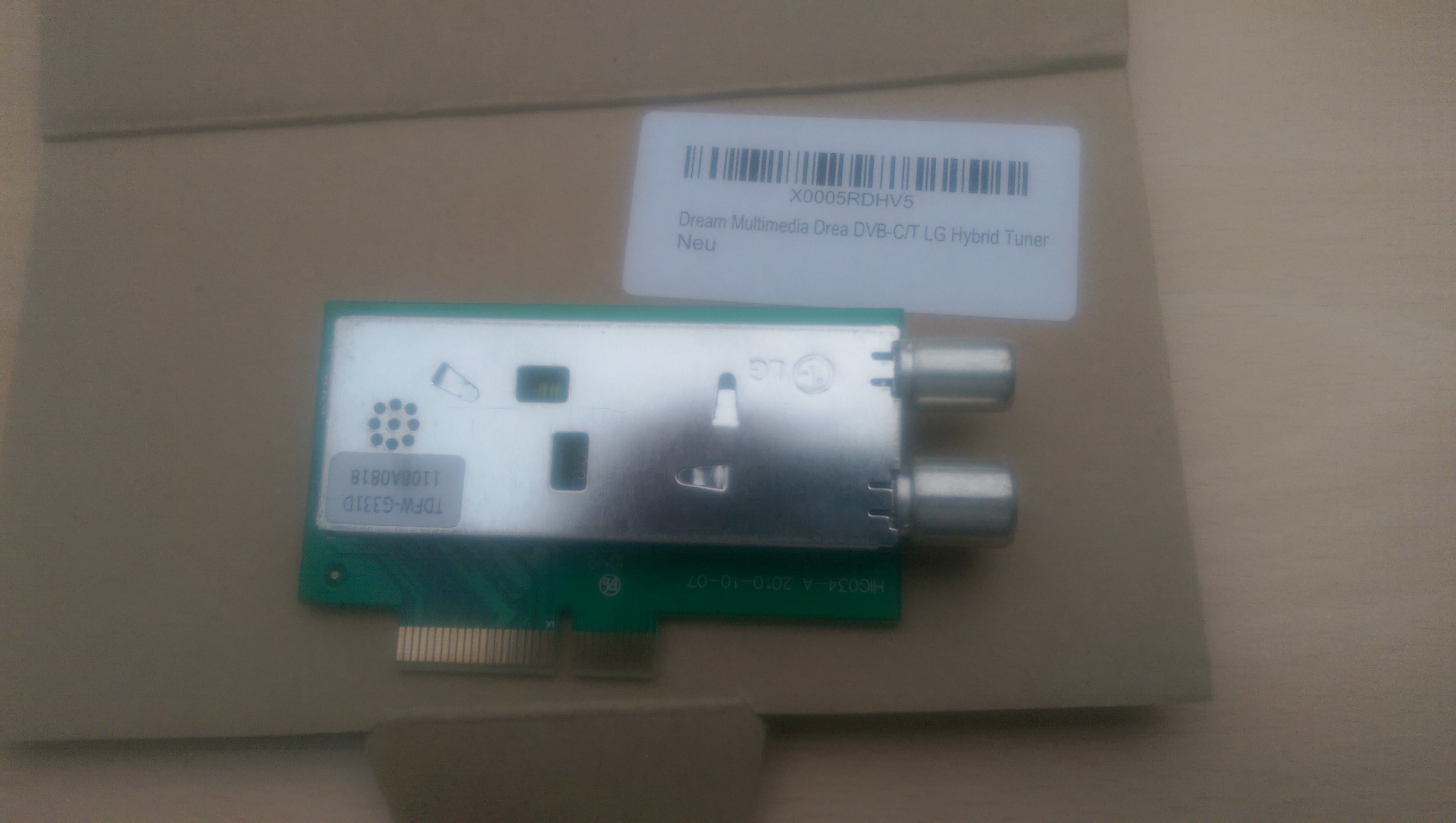

      Ich wollte in meine DM 800 HD se (Kabel) einen weiteren Tuner einbauen. Ging natürlich nicht.
      Jetzt habe ich eine DM 8000 HD PVR und habe diesen Tuner in beiden Slots versucht. Ergebnis ist immer "kein Tuner erkannt". Ich habe das letzte Image aus diesem Bord drauf.
      Hardwaretechnisch ist es so, dass eine grüne und eine rote LED auf der Platine hinten leuchtet.
      Die Box als solches lässt sich komplett ansprechen und bedienen.
      Passt der Tuner nicht?
      Vielen Dank

    • Ja, den Hinweis hatte ich schon gefunden.
      Die links/rechts Tasten verhalten sich allerdings ähnlich wie die rauf/runter Tasten.
      D.h. es wird nicht in die Konfiguration gewechselt, sondern der "Cursor" springt nach ganz oben bzw. ganz unten.
      Auch die OK-Taste führt nicht wie bei den SAT-Tunern ins Konfig-Menu des Tuners, sondern es passiert gar nix.
