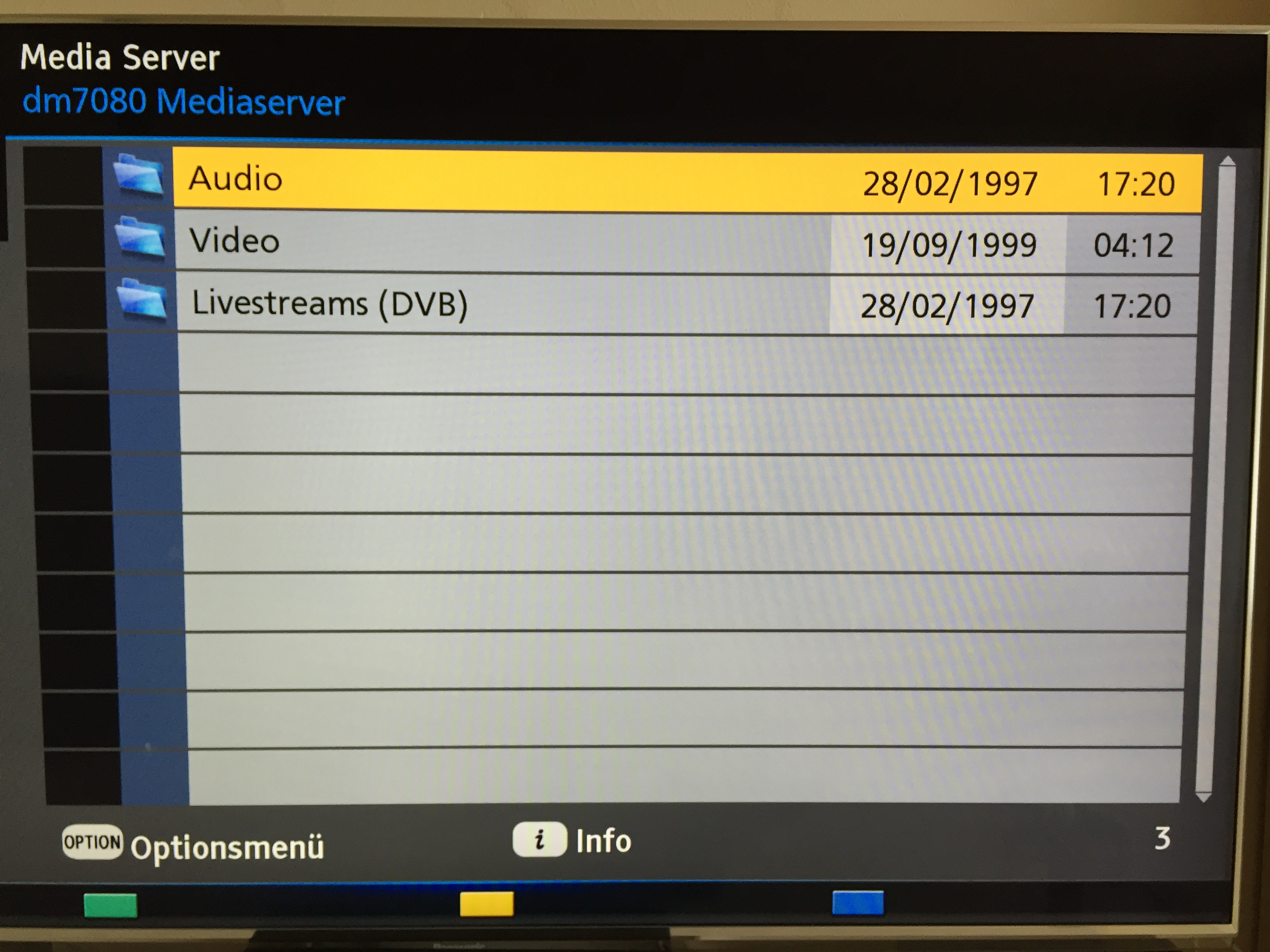

    • Bei mir ist es der Media Server am TV , hier wird dann die Dream angezeigt.
      Livetv geht hiermit auch !

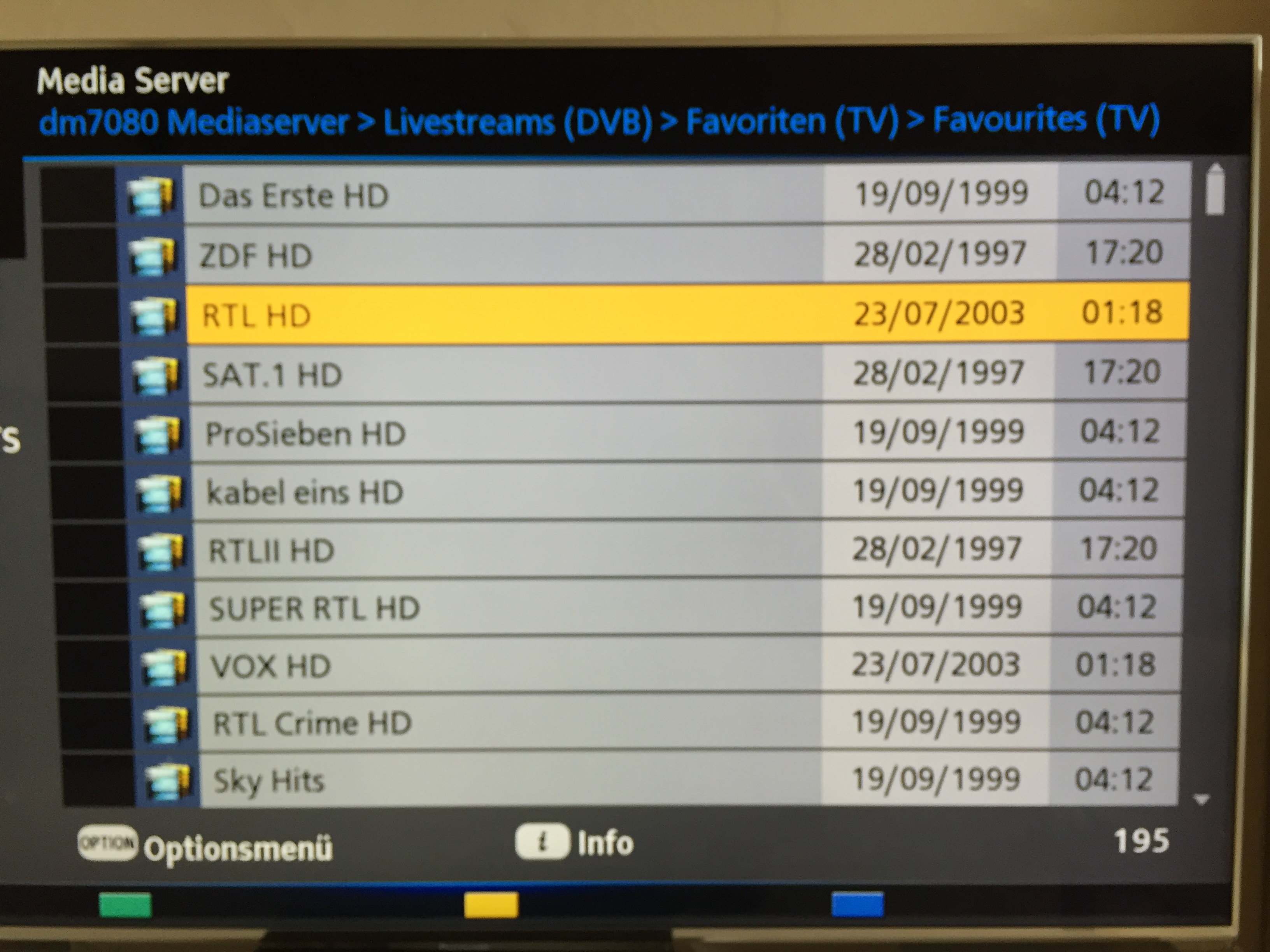

    • Bei mir läuft der Dlna auf der dm7080 kann sein, dass bei der 7020 der livestream nicht auswählbar ist.
      Siehe Bild.
      Zugriff geht auch über Tablet etc. z.B. Aceplayer
      Wenn du im Dsl Router eine weiterleitung entsprechend einrichtest, sollte der Zugriff auch von extern möglich sein
