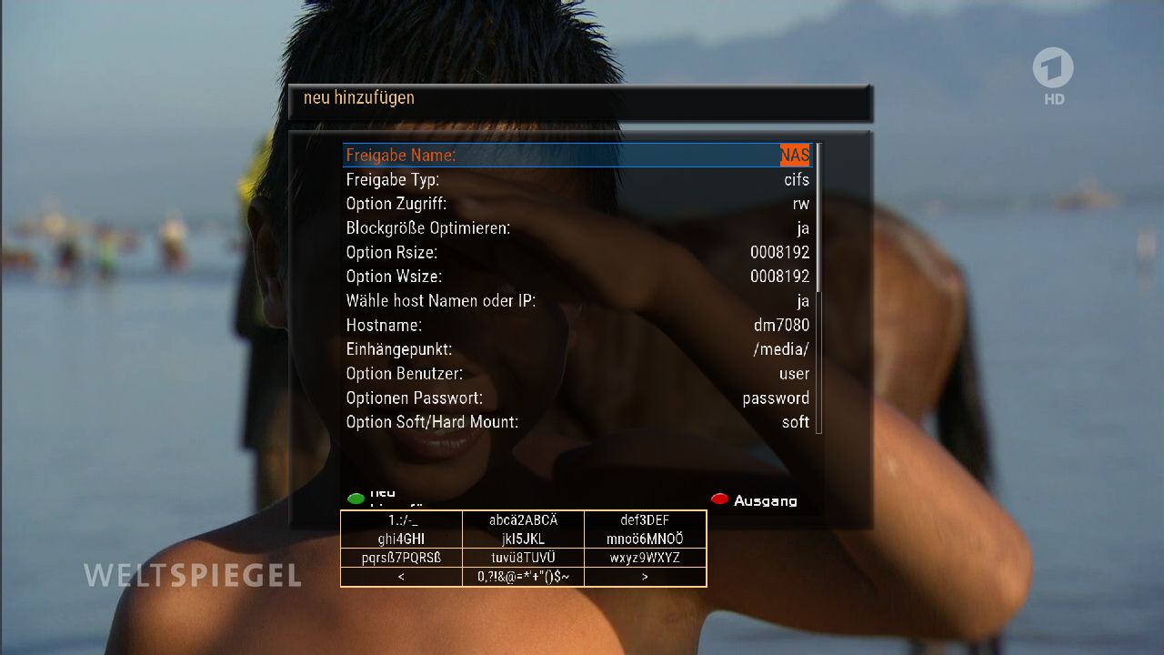

    • Nein sieh ich net aber ich glaub ich weiß wo des problem ist.
      Ich hab noch eine zweite Dreambox die ist aber aus und komischerweise zeigt er unter netzwerkbrowser den server an und
      darunter die Ip Adresse der zweiten dreambox und die es aber nicht geht.
      Ich versteh es net.

      Ich habe auch seid einiger Zeit Probleme meine DS213j einzubinden.
      Auf meiner DM8000 hat das auf Anhieb mit dem Networkbrowser funktioniert.
      Scheint also ein Problem mit dem Image oder Networkbrowser zu sein.
      Kurios ist bei mir auch das ich von der DM7080 ohne Probleme mit nfs auf die DM8000 per Networkbrowser mounten kann.

      Kann mir jemand nochmal helfen welche Einträge ich für autonfs machen muss.
      Ich bringe es nicht hin und vor allem wo müste diese NAS dann auftauchen, ich hätte sie gerne wieder im Media Player.

    • @Goldi317
      in /etc/auto.master.d/enigma2.autofs dem Eintrag "/media/net /etc/auto.network" diesen hinzufügen: --ghost --timeout=5, deine Mounts in etc/auto.network eintragen (alternativ den Filebrowser (enigma2-plugin-newnigma2-filebrowser) installieren - dieser bringt einen Editor dafür mit), Rechte der Dateien enigma2.autofs und auto.network auf 644 setzen
      enigma2.autofs sollte dann so aussehen:
      1. /autofs /etc/auto.hotplug
      2. /media/net /etc/auto.network --ghost --timeout=5
      Beispiel auto.network für nfs Mount:
      1. hdd -fstype=nfs,rw,soft,tcp,nolock,rsize=8192,wsize=8192 192.168.2.188:/media/hdd
      hdd= Mountname
      192.168.2.188=IP des NAS
      /media/hdd=Freigabe des NAS
      Der Mount taucht dann auf der Dream unter /media/net/hdd auf.
      Im PVR-Menü drückst du dann nochmal die Video/PVR-Taste und kannst dazu ein Lesezeichen anlegen.
