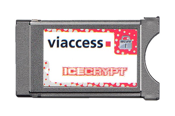

      Da ich aber auch schon öfter gelesen habe, dass SMIT-Module Zicken sind (was mir suspekt ist, denn das Sky-CI+Modul ist auch von denen :P ), dachte ich mir: scheiß auf die 30 EuroMark und ordere ein gut bewertetes Modul -> gesagt, getan -> unten angehängtes Icecrypt Viaccess gekauft.
      Und siehe da: läuft :D (Slot2 für CI+ deaktiviert, also als Standard CI mit CI-Zuweisung). Beide Module laufen nun tadellos und decodieren jeweils das, was sie sollen.
      Alle Anderen die im Besitz einer "Hoppelkarte" sind, können sich also merken:
      Viaccess Orca ACS 5.0 von SMIT ist für eine Dreambox ohne Original-Image(!) nicht geignet :teach:
      Viaccess ACS 3.x von Icecrypt funzt :freu:
